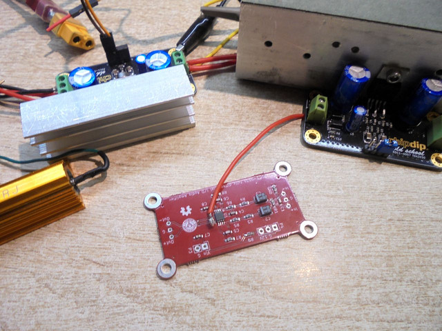

Всем спасибо, попробую.
Хотел включить готовый модуль....

[uquote="авиа-конструктор",url="/forum/viewtopic.php?p=4116588#p4116588"]При подключении источников 12 и 13 мА
При подключении нагрузки по плюсу больше 1А, по минусу ток не изменяется.
Мучаюсь уже 2 часа, не могу понять ничего.[/uquote]
Потребляемый ток может уйти только через нагрузку, возможно вы её неправильно подключили или микросхема не исправна. Измерьте напряжение на нагрузке ( Что за нагрузка то?)
В схеме которую ругают, нужно замкнуть С5 накоротко.

Нагрузку подключал колонку 6 Ом и экв нагрузку 10Ом
с генератора подаю синус 300 мВ, на нагрузке 10 Ом на осц. размах 3 В.
Сейчас все работает ничего не менял....чудеса.
Конд. С5 замкнул.
Вход подключен правильно - один из диф выходов на земле.
пока работает и разбаланса по + и - пока нет.
Всем спасибо надо сверяться с datasheet и чудеса проходят.

Чип и Дип попытался в наборе изобразить дифференциальный усилитель.
По причине висящих в воздухе входам и обратной связи на инвертирующем входе, усилитель перекосило.
Для бытовых целей рекомендую изменить схему включения на неинвертирующую (как в DataSheet).

Если закоротить C5, то усилитель заработает в инвертирующем включении, с низким входным сопротивлением и КУ зависящим от сопротивления источника сигнала.
В неинвертирующем включении, схема ведёт себя предсказуемей.

[uquote="-serg-",url="/forum/viewtopic.php?p=4116851#p4116851"]Если закоротить C5, то усилитель заработает в инвертирующем включении,[/uquote]
Это с какого перепугу?
А вот "даташитовская" схема-
R6 в этом "модуле" соответствует R1 даташитовской схемы,
R3+R5 в "модуле" это то же самое, что R2 в даташите...
С3 этого "модуля" соответствует С2 "стандартной" схемы, а С2 модуля- это С1 "стандарта".. R1, R2 и R4 "модуля" особой роли не играют..
А такого конденсатора, который бы соответствовал C5 в даташитовской схеме вообще НЕТ..
Какая- то странная попытка изобразить что- то "универсальное", :dont_know: :facepalm:

При замыкании 3-4 J1 инверт.
При замыкании 1-2 J1 неинверт.
При любом раскладе не добирается рекомендуемый КУ.
Лучше схему допилить до такого вида (нужна только перестановка деталей и установка перемычек).

Есть еще модуль предварительного диф усилителя.
https://www.chipdip.ru/product/rdc1-0034a
https://i.ibb.co/Thqxsph/DSC05904.jpg
Попробую включить к модулю на 2030 без переделки диф включением.
