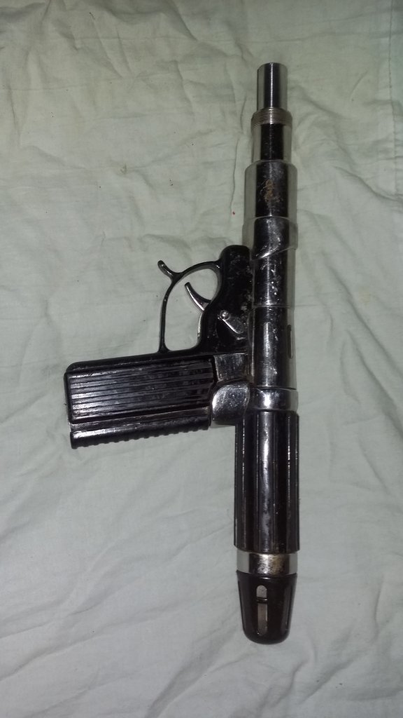

Что за шайтан-машина?
Есть шкала от 0 до 25.
В "дуле", примерно на глубине сантиметров 7 торчит трубка, в торце которой завальцован шарик диаметром миллиметров 8. Есть предохранитель от случайного нажатия курка.
Все из металла, тяжелая "базука"
Сообщения: 33063
Сообщение kentgaryk »
Пилять! Где ты такое находишь? Легче ППШа в огороде на даче откопать! :))) А в ручке чего? Заряжается как и чем?
Сообщения: 17027
Откуда: Екатеринбург
Сообщение mickbell »
Не иначе баллончик с углекислым газом.

[uquote="gsmart",url="/forum/viewtopic.php?p=3725480#p3725480"]Что за шайтан-машина?[/uquote]
пистолет иньектор. прививки от бешенства делать :)))
