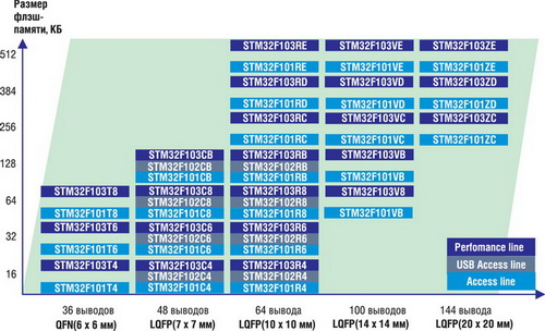

RoboC писал(а):Конечно, STM32 слишком жирно для часов)
что вы несете http://habrahabr.ru/post/120611/, 103 не многим дорож , что тут "жирного http://www.imrad.kiev.ua/search.shtml?q ... &query=any
конечно,для любителей 16 пиков, где понятие "прерывание " отсутствует как класс, смена их приоритетов ненужна, наличие двухпортового ПДП, выполнение кода из ОЗУ, перемножение с накоплением,или аппаратный расчет СRC повидмому ,как дикарю основы ОТО
Хотите оставаться в прошлом веке, пожалуйста, но в сегменте скоро будет больше кортексов чем всего остального всместе взятого

, хотя где еще можно стартануть проект с 16 кБ и довести до 512 без замены платы http://www.compeljournal.ru/images/arti ... /Pic_3.jpg

Dimone, ты видимо не совсем точно понял, что я хотел сказать, конечно, для простых часов это действительно жирно, но за такие смешные деньги - почему бы и нет? Если цена всего стольник - почему бы не воспользоваться удобствами? Ведь будет только одна микросхема на плате (даже HV конвертер можно реализовать в контроллере, но я все же предпочел бы традиционный вариант). Уже одно то, что убирается отдельный RTC и паровозокорпусная 155ИД1 - хорошо.
Перейду на STM32 обязательно, как только исчерпаю запасы своих ATMega8 и DS1307, если конечно цены на STM не вырастут (как знать - вдруг действительно демпинг :D ). Впрочем, можно затариться сейчас, загодя, пока дешево.
