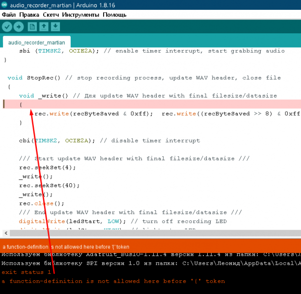

Martian,
чет, я не понял, что ему надо!
ну и еще добавил перед setup()
char notsound;
Добавлено after 8 minutes 9 seconds:
дык нету функции в коде
_write()
Добавлено after 1 minute 50 seconds:
а так это попытка обявить функции в теле другой функуции?
дык тут такое не прокатывает
выношу ее и вызываю
Добавлено after 1 minute 55 seconds:
или не надо вызывать, там она вызывается несколько раз, может только вынести ?
Добавлено after 5 minutes 46 seconds:
так пойдет или задумывалось по другому?
или убрать лишний вызов _write()
Добавлено after 5 minutes 17 seconds:
Ошибок компиляции нету, вкидываю в прошивку в МК. Буду смотреть че будет.
