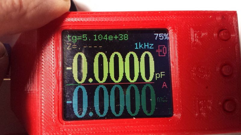

Добрый день Всем.Собрал измеритель,на АЛИ дисплея с 18-ти пиновым шлейфом не нашел
купил с 14-ти. Измеритель завелся но есть одна проблемка,все изображение сдвинуто на 6 пикселей в верх
и на 1 пиксель влево .Уважаемый Andrey_B подкорректируйте прошивку с учетом этого смещения.
Наверное такой дисплей не у меня одного.На фото прибор не калиброван.

Максимальное поддерживаемое разрешение контроллера 132х162, так что смещение в 6 пикселей маловероятно.sabbufer писал(а):но есть одна проблемка,все изображение сдвинуто на 6 пикселей в верх и на 1 пиксель влево.
Дайте ссылку, какой конкретно у вас дисплей.
Добрый вечер Andrey_B кинескоп брал здесь https://aliexpress.ru/item/33015015403. ... 4aa6tmq6b9

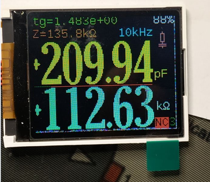

Циферки по кругу меняются 1-2-3 без остановки.Странно. Посмотрите, на каком поддиапазоне (зелёная цифра) происходит измерение (в режиме измерения на одной частоте).

sabbufer, без такого дисплея в наличии трудно будет поправить смещение, но как-нибудь попробую.
TrumPIC, скорее всего дело в механизме выбора поддиапазона, очень он капризный на такой скорости измерения. В вашем проблемном конденсаторе скорее всего такое сочетание параметров, что этот механизм глючит. Попробуйте так: перейти в режим измерения на одной частоте, затем удержанием F+S перейдите в меню, там кратковременно нажмите F+S, прибор зафиксирует поддиапазон и перейдёт в режим измерения. Ещё раз проделать те же действия для перехода на следующий поддиапазон.
TrumPIC, у вас же имеется uRLC ? Интересно взглянуть на погрешность RLC-71 в сравнении с ним, может сделаете несколько замеров различных компонентов ?
Ocela, поздравляю! На фотке процесс калибровки ?

Andrey_B, нет, это уже процесс измерения. Правда он же и был калибровочным резистором.
