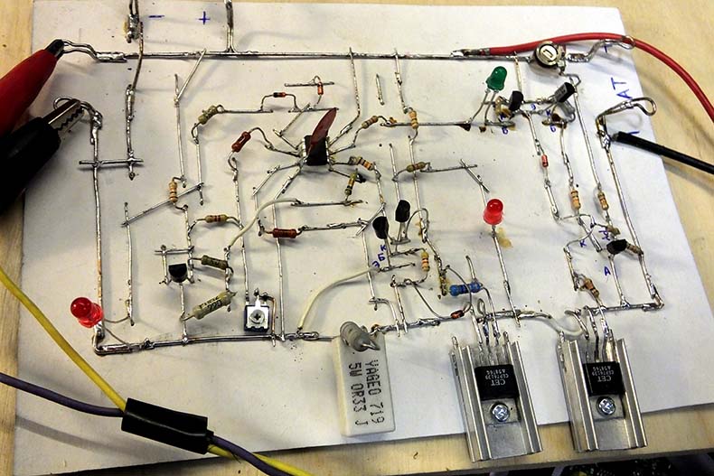

Сергеj, макетка - это не что-то монументальное. Макетка делается всегда либо просто, либо очень просто.
Для макеток, когда у меня нет SMD или большого количества микросхем, я использую обыкновенный картон (не гофрированный) и луженый провод, диаметром где-нибудь 0.5~0.6. Ещё шило. Проводом имитирую проводники - протыкаю картон в нужных местах и отрезки провода загибаю, как загибают скрепки у школьных тетрадей. Детали располагаю так, чтобы было удобно их подпаивать и отпаивать. Проводники тоже делаю не сплошными, а кусками - мало ли разделить надо будет. А соединяю всё это таким же лужёным проводом, допаивая кусочки как надо. Вот как в итоге оно получается
    • Изображение
Собирал по схеме №1 с восьмой страницы обсуждения с некоторыми уточнениями в схеме. Вывод - работоспособно, причём очень недурно. Причина твоей проблемы вскрылась - плохой аккумулятор, не держащий нагрузку. При этом, при подключении лампочки (особенно лампочки - кто понял, в чём засада?) происходит постоянный вкл-выкл в правой части схемы. Происходит это потому, что при снятии чрезмерной нагрузки с аккумулятора, напряжение на нём возвращается (поднимается) к почти исходному, схема "видит" подъём напряжения и вновь производит его подключение к потребителю. И так по-кругу. Частота определяется параметрами RC у полевого транзистора (больше R - медленнее генерация), состоянием аккумулятора и ещё х.з. чем... Метод лечения (защиты от такой ситуации) - увеличение гистерезиса. Отрицательное последствие - невключение без внешнего воздействия при подсоединении даже заряженного нового аккумулятора. Внешнее воздействие при этом может быть как просто подача энергии от БП (подача электричества), либо кнопка, которую оператор нажмёт. В принципе, у готовых устройств аналогичного назначения (инверторы и бесперебойники) так оно и сделано.
Думаю, скоро сделаю некоторые изменения в схеме и тогда покажу окончательный вариант.

Slabovik писал(а): Причина твоей проблемы вскрылась - плохой аккумулятор, не держащий нагрузку.
Андрюша, что угодно только не аккумулятор. АКБ абсолютно новый, даже с упаковки не вытаскивался. несколько раз разряжал автомобильным телевизором(часто отключали электричество)

Может и не сам аккумулятор, а, например, длинный провод от него. Попробуй у себя уменьшить R19 с 330к до 270к.
Да, и у меня увеличение R17 с 1,0к до 3,3к не привело ни к какому заметному сдвигу порогов срабатывания. Так что с этим явлением я ситуацию не понял...
