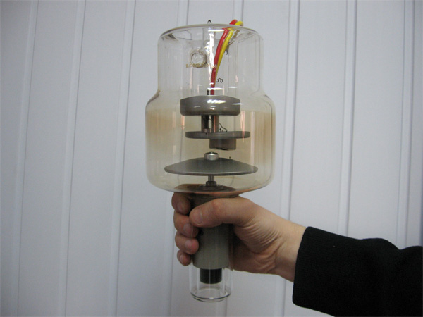

кто угадает, что это за штуковина, будет большая и жирная умница! (знающих точный ответ просьба сразу же не кричать, пусть подумают другие :)) )
(57.51 КБ) 968 скачиваний
Сообщения: 1925
Зарегистрирован: Вс фев 14, 2010 17:55:54
Откуда: Ukraine,Ternopol
Сообщение rmmp »
Ты зачем рентгенаппарат разобрал? :))

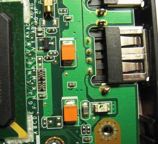

Доброго времени суток. В общем в один прекрасный день сломалась колыбель. Причину неисправности обнаружил взорвавшийся кондер, не могу аналог подобрать. кондер оранжевый как показано на картинке
(61.38 КБ) 733 скачивания
на элементе только написано 107 10k 830. Помогите определить характеристики пожайлуста.

Сообщение A.N. »
Конденсатор электролитический 107=10*10^7 = 100мкФ напряжение посмотри по питанию схемы.
Сообщения: 58
Зарегистрирован: Пн апр 06, 2009 19:36:50
Сообщение WOLF »
Спасибо большое. 6.3v 100mkF

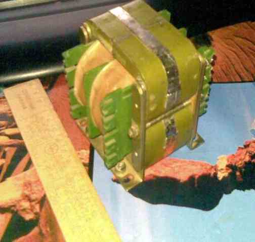

Товарищи)Подсобите советом. Знаю,что по децимальному номеру трансформатора трудно определить что за "зверь" перед тобой(написано-ЕЯ4.700.144).
На нём написано:
ПЭТВ-939
2-3 320 0.55
3-1 380 0.35
15-12 74.5 1.0
11-16 74.5 1.0
Первые две первичка,или как?А если последние две-вторичка? сечение 1.0-то тока снять не больше ампера 1.5 наверно?Да и вообще навскидку сколько примерно габаритная мощность?Ссори за фиговое качество фото
(16.05 КБ) 1151 скачивание
Сообщения: 373
Зарегистрирован: Пт май 28, 2010 10:44:23
Откуда: Донецк
Сообщение A.N. »
С провода диаметром 1 мм можно снять около 2.5А, мощность на глаз 50 Вт. Если включать 1-3 на 220, на выходе получим примерно 2*24 и мощность почти 100В... Странно, может неправильно на фотке габарит рассмотрел.
Сообщения: 4446
Зарегистрирован: Вт мар 02, 2010 17:05:19
Откуда: Белоруссия, Минск
Сообщение ublhjnt »
Так оно и есть.
Всё можно наладить,если вертеть в руках достаточно долго!

A.N.,ublhjntСпасибо!Оперативненько(пятницо жи) :)
A.N. писал(а):С провода диаметром 1 мм можно снять около 2.5А, мощность на глаз 50 Вт. Если включать 1-3 на 220, на выходе получим примерно 2*24 и мощность почти 100В... Странно, может неправильно на фотке габарит рассмотрел.
а 2-3 нафига тогда там?:) насчёт 2*24-эт о 15-12 11-16(на каждом по 24 примерно)-ясно.Ну собственн эт померить можно. С током Вы мя обрадовали, а вот по первому вопросу терзают сомнения(насчёт 2-3)
Сообщения: 373
Откуда: Донецк
Сообщение A.N. »
Вот это непонятно:
ПЭТВ-939
2-3 320 0.55
3-1 380 0.35
Наверное 1-2 380 + 2-3 320
На такую мощность первичка (220в) скорее всего витков 600-700, т.е. 320+380 в самый раз, тогда на вторичках по 24 примерно получится...
Сообщения: 120
Зарегистрирован: Пн сен 06, 2010 17:14:02
Откуда: Нальчик
Сообщение Big Joe »
нуда. 1-3 скорее всего и надо подключать как первичку.Говорила мама читай книжки,знал бы ща зачем они мотали её(первичку) разным диаметром и еще отвод сделали. :)))
Ладно)Еще раз спасиб.Если что-всегда есть метод "научного тыка").Впридачу муки выбора схемы бп с ним.(а то один уже собрал-не понравился,да и габаритами вышел огого,поэтому этот меньше и взял)
Сообщения: 373
Откуда: Донецк
Сообщение A.N. »
Такую первичку мотали для напряжения 127/220. При заданной мощности ток при 127в больше - провод толще.

Сообщения: 120
Откуда: Нальчик
Сообщение Big Joe »
A.N. писал(а):Такую первичку мотали для напряжения 127/220. При заданной мощности ток при 127в больше - провод толще.
Честно сказать-я почему-то так и думал,но думал ляпну ерунду,поэтому промолчал.Всё,теперь точно ол райт.Еще раз спасибо!
