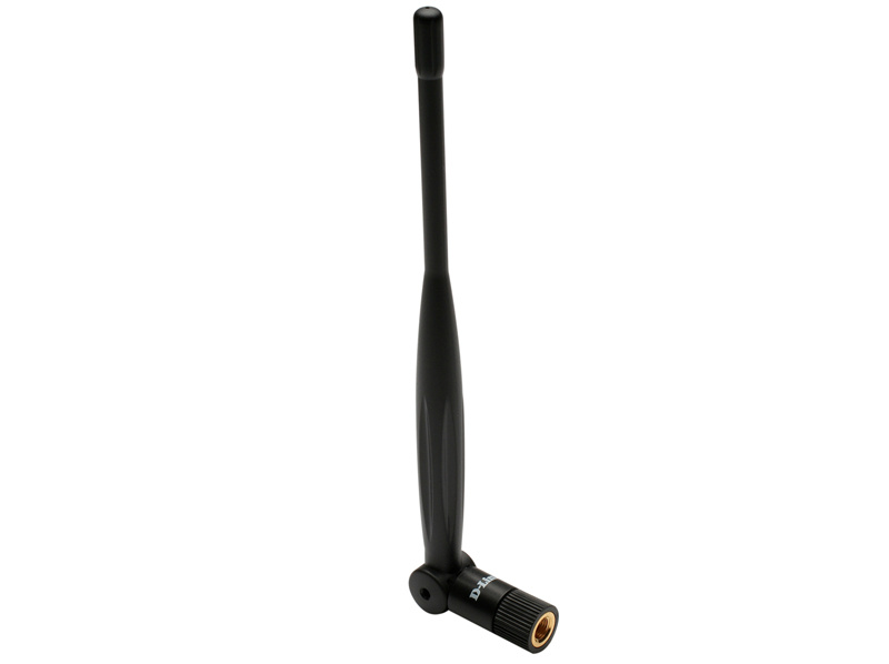

Котаны, а есть варианты хороших, но НЕнаправленных антенн? Ибо есть желание одной полудохлой планшетке, смеха ради, сделать внешнюю антенку. Ненаправленную, чтоб WiFi с любой стороны ловил. Но и лучше, чем родная петелька печатной платы в его корпусе. Может кто чего умного посоветовать?

Хороших ненаправленных антенн не бывает. Для приема еще кусок провода может служить ненаправленной антенной но для WiFi нет потому что там еще и передача

Ммм... Но есть же и среди ненаправленных варианты получше, да? ибо в планшетке она маленькая. Очень маленькая. Возможно... Я почти уверен, что есть варианты менее компактные, но сколь-нибудь лучшие.

Наоборот. Интересуют варианты НЕ компактные. Всенаправленные. И чтоб качество приёма/передачи побольше.
Сёрфинг сети показал лишь то... Что всенаправленных вариантов мало. Это, пока что, или обычная пипетка -- штырь
Или "паук" -- тот же штырь, но с обвесом, вроде как. Что скажете?
