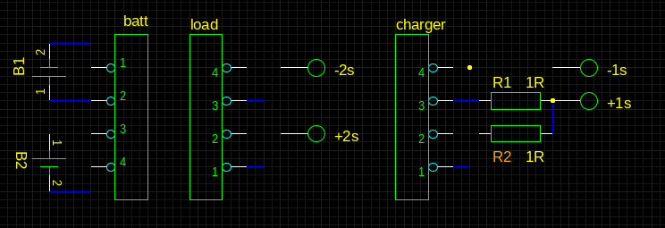

manowar, вобщем я +1 и выше это было...
+не нужен 0-потребляющий преобразователь
+не нужен ovp выхода
более того могу накинуть что отличными ячейками для такого являются "бесплатные" элементы от использованных одноразовых электронных сигарет.
а заряжать можно перекоммутируя в параллель, если это вынимаемая батарея то неудобств от такого способа минимум.
но и нечудесная сторона тоже есть:
-напряжение 7..8.4V
-2 ячейки ( баллансировка, надежность , больше 5V, ...)
-применим только литий
-напряжение 7..8.4V
