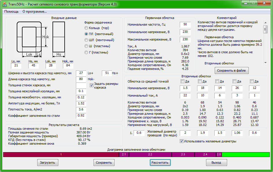

Тут 2 вопроса, сколько мотать.
Первичный вопрос, на сколько мотать.
По ссылке у ТС180 при 220в 750 витков, при 237в 808 витков.
Возможно у меня другое железо.
ПЛ Ls 21 Hs 45 Lok 28 Hok 84
Ls+ 27 Hs+ 51 Hok+ 80
В программе Trans50Hz_4.3 при индукции 1.52т (вместо форумных 1.4 и справочной с программы 1.2), у меня получается 750 витков, как я понял их нужно делить пополам на катушки. При 237в у меня получается теже 808.
Я не знаю какое железо было у ТС180, но помнится до ТС250 которые были алюминевыми, меньшие трансы были одинаковых размеров, хотя возможно гдето 3-5 и была разница.
А ещё всегда у трансов зазор закрашен и там бумажка типо газетной, тут уж я вообще не знаю как должно быть, тут тоже краска есть.
Итого пусть эти 1.52 остаются, это заполнение и до 1.4 может не влезть.
По стандартам в розетке 230в, реально там 235. Знакомый с деровни живущий у транса говорит что у него 250
Просто вбить в программу 230 и 250, у меня получается первичка на 250, и видимо вторички считаются исходя из этой более слабой намагниченности, или чтото среднее, но мотать то мне на 250, а это намного больше.
На каркасе есть 4 клемы. Если катушки одинаковые в половину намтки, то это даёт 3 варианта. 1. начало, 2.отвод 230в, 3. отвод 240в, 4. отвод 250в. Хотя учитывая что катушки 2, это излишняя линейность и будет возможность подбирать от 230 до 250 с шагом 5в.
В таком случае возможно будет логичнее сделать разницу в 20в (а тут уже сложнее). 1. начало, 2. 230в, 3. 250в. Тогда шаг будет 10в, отводов меньше, но подключение катушек будет не симметричное. От одной можно взять 115в, от второй 115+10 что будет 240.
В этих вариантах 220 вообще не учитывается, так что если напруга занижена, расчёт компесации только за счёт вторичек.
Но мотая на 230, сечение первички можно чуть поменьше, а с этим как раз проблема, провода близкого к 0.7-0.8мм нет, мотать наверно придётся в 2 провода 0.65 или 0.6 или хз что найду. Меньше 0.5 не хватит по сечению, а больше 0.6 заметно отнимает места, хотя по заполнению 0.6 в один провод от 0.8 почти не отличается.
На сколько вольт мотать первичку ?
если у вас есть заводской трансформатор то такого вопроса вообще не должно стоять. Используйте родную первичку на 237в и всё
Если у вас только железо (бичи любители цветных металлов уже постарались) То берите количество витков заводского трансформатора это самый точный расчёт для этого железа. Всё программы и калькуляторы дают приближённый расчёт.
У трансформаторов тс-180 и тс-250 железо одинаковое, мощность увеличина за счёт большей индукции , трансформаторы с алюминиевыми обмотками обозначались уже ТСА.
74LS00 писал(а):А ещё всегда у трансов зазор закрашен и там бумажка типо газетной,
У этих трансформаторов нет там не какой бумажки, чем меньше зазор тем меньше холостой ток. И это не краска а специальный клей с феромагнитным наполнением. В любительских условиях можно заменить просто эпоксидной смолой. Половинки сердечника должны быть ориентированы как с завода, иначе они могут не совпасть и плотно не прилегать.
Для нормального распределения нагрузки всё обмотки должны быть на обоих катушках.
74LS00 писал(а):На сколько вольт мотать первичку ?
На 230в и использовать данные родные данные. Если у вас на 220в 750 витков 750/220*230=784 витка.

Трансформатор уже перематывался в нечто, у него только одна родная обмотка, по следам на бумаге смотана накальная. Все провода одинаковые, где что и сколько непонятно, нумерации нет.
Но я не знаю что именно за трансформатор и от чего, может он 180, может 200, может 160.

Для расчета этого трансформатора не нужны никакие программы. Нужен просто здравый смысл.
74LS00
Сообщения: 7697
Re: переключение обмоток трансформатора в лабораторном бп
Сообщение 74LS00 »
В общем программа действительно не видит в 2 провода.
392 витка, пусть проводом 0.6, при длине каркаса 80мм.
В слой влезает 66 витков, итого 4 слоя не считая нескольких витков которые как раз компенсируют увеличение высоты на краях от межслойной изоляции.
Итого 0.6*6+0.1*5=4.1мм толщина намотки с учётом оборота бумаги. А с поправкой на провод 4.4мм. Реально Ls+=27мм, по итогу 37.2мм, 5.1мм. Ну вот так вот намоталось.
Ширина каркаса 47мм(до второго возможно 1-2мм), итого под намотку осталось 4.9мм без учёта 2 изоляций и экрана, в общем не больше половины каркаса.
Смотрим в калькулятор и там какието волшебные не менее 102 витка, что это и почему непонятно. Причём в 1 провод ровно столькоже.
А вот параметры на ТС-250 у которого обмотка проводом 0.67 при токе 1.1а, плотность тока видимо 3.14 если правильно посчитал, потомучто должно быть больше чем 3.6.
У меня почемуто сразу зашкаливает, видимо ТС-250 это или большое железо или ТУ и этот калькулятор не совместимы.
В программе вообще не говорится о сетевых трансформаторах, там на 50гц работают только звуковые.
Ну и о весе, поставил катушку намотаную вот так, там 300г и это пол катушки. У заводской где осталось 2-3мм, вес на 20г больше, чтото я сомневаюсь что каркас такой тяжёлый.
В общем думаю собрать одну железку и накрутить латром 115в.
Хотя думаю как насчитать теперь вторички чтоб влезли.

Сообщение 74LS00 »
если хотите последовательное подключение, то я показывал ссылку где начало от 8в, а постоянки с ней около 9. В теории 6в должно хватить, ну просто первый предел будет около 4в, ну уж не меньше.
По той же и любой схеме, 2 катушки можно вместе, вот и питание для остального. Былоб желание делать.
Я упёрся в то что 6 витков нифига не хватило на одном полупериоде чтоб взять 20а, пришлось намотать 12.
А 12 витков это или 2 диода и 2 полупериода, а учитывая что диод на 2х15а, то в одном полупериоде он даст тоже самое, но одним корпусом. В общем при любом исходе, обмотки 2.
Осталось их намотать и думать как крутить первую обмотку, тесновато становится.
