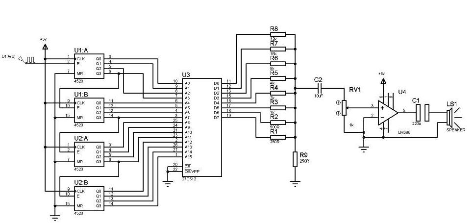

Вот и у себя нашел кусок старой "говорилки".
В панельке была установлена микросхема BIOSа от старой материнки, адреса перебирались счетчиками, а к выходу была подключена цепочка R-2R.
Схема не сохранилась? Была мысль сделать что-нибудь такое на современных компонентах.

watchmaker писал(а):Была мысль сделать что-нибудь такое на современных компонентах.
Я такую сам делал,"из того, что было"-
Схема может быть, например, вот такой:
Сообщения: 2208
Откуда: Харьков
Сообщение watchmaker »
Сколько секунд записи туда влазит?
И ещё, для чего на плате 555?
Сообщения: 44350
555 - тактовый генератор, влезает мало- что-то от 5 до 10 секунд, сейчас уже не помню.
В ПЗУ записывается WAV файл с самыми минимально возможными параметрами. Правда, там первые 32, кажется, байта- информация о файле, но её слышно просто как "щелчок".
В данном случае применена ЭППЗУ W27C512- она была в наличии, и она электрически перезаписываемая.
У меня на выходе- не "весовые резисторы" а матрица R-2R..

Для записи речи не нужен даже ЦАП. В прошлом веке речь записывали и воспроизводили на РК-86. Это было чудовищно, но разборчиво.
