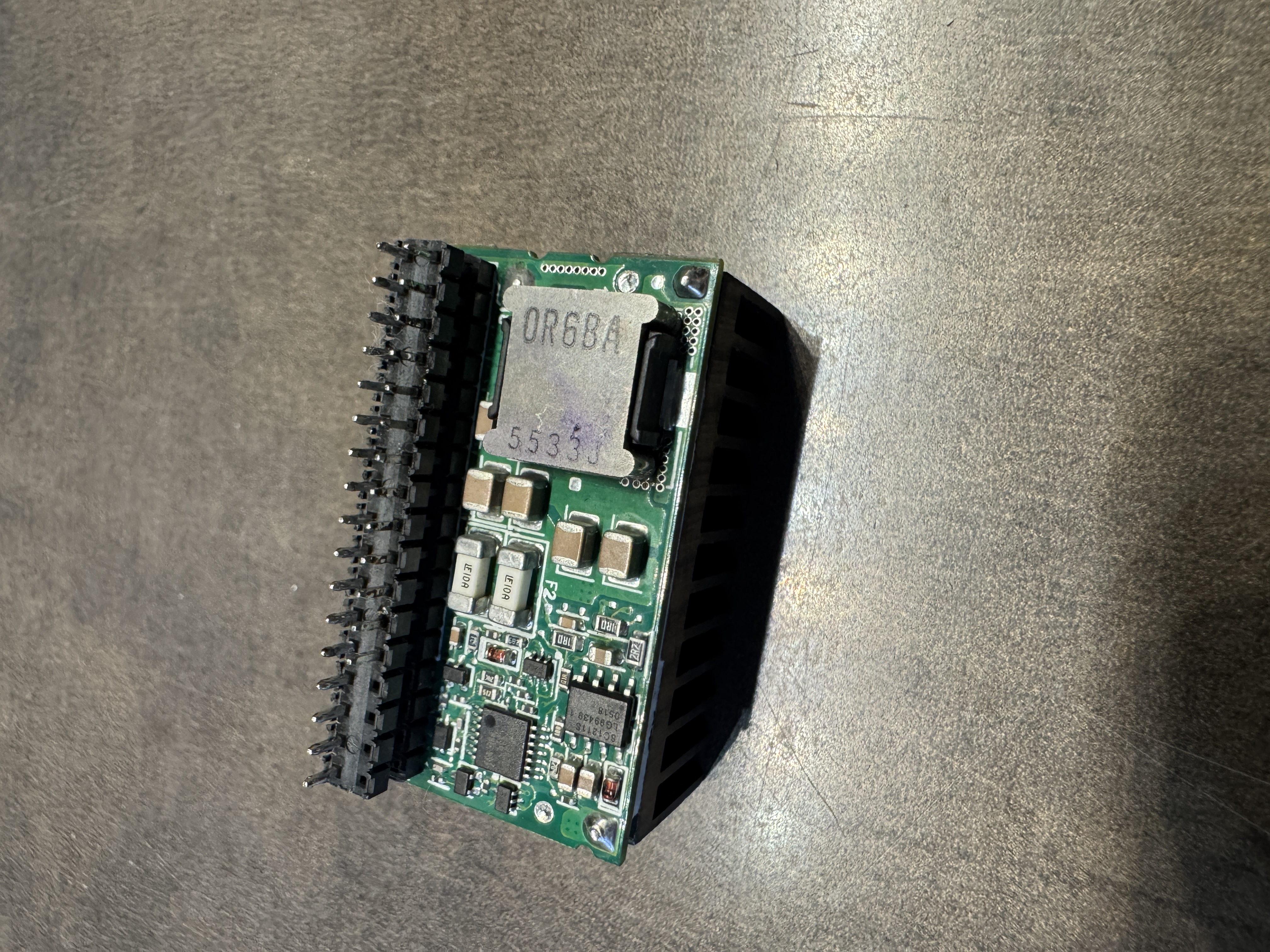

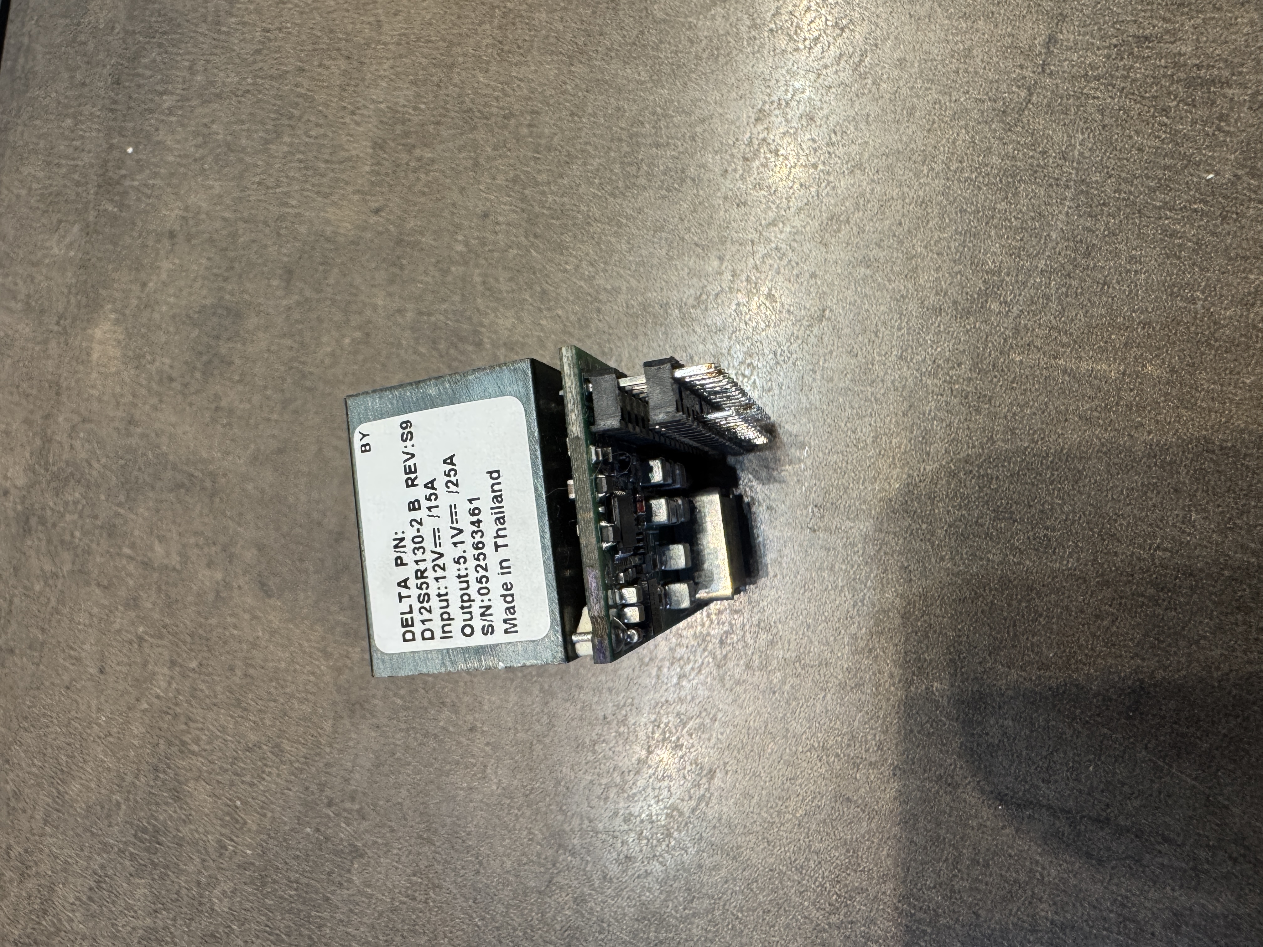

может кто знает распиновку таких DC-DC?
чет не находится даташит :dont_know:
называеЦо D12S5R130-2 B
вход/выход/землю нашел, но очень много управляющих ног назначение которых хз :dont_know:
