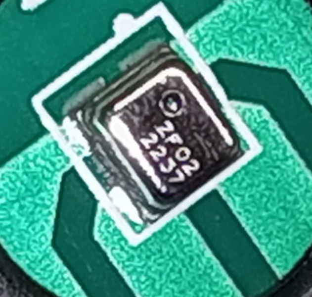

Датчик давления, китайского компрессора. Накрылся МК, вот думаю прикошачить что-нибудь, но не могу найти ФИО его.

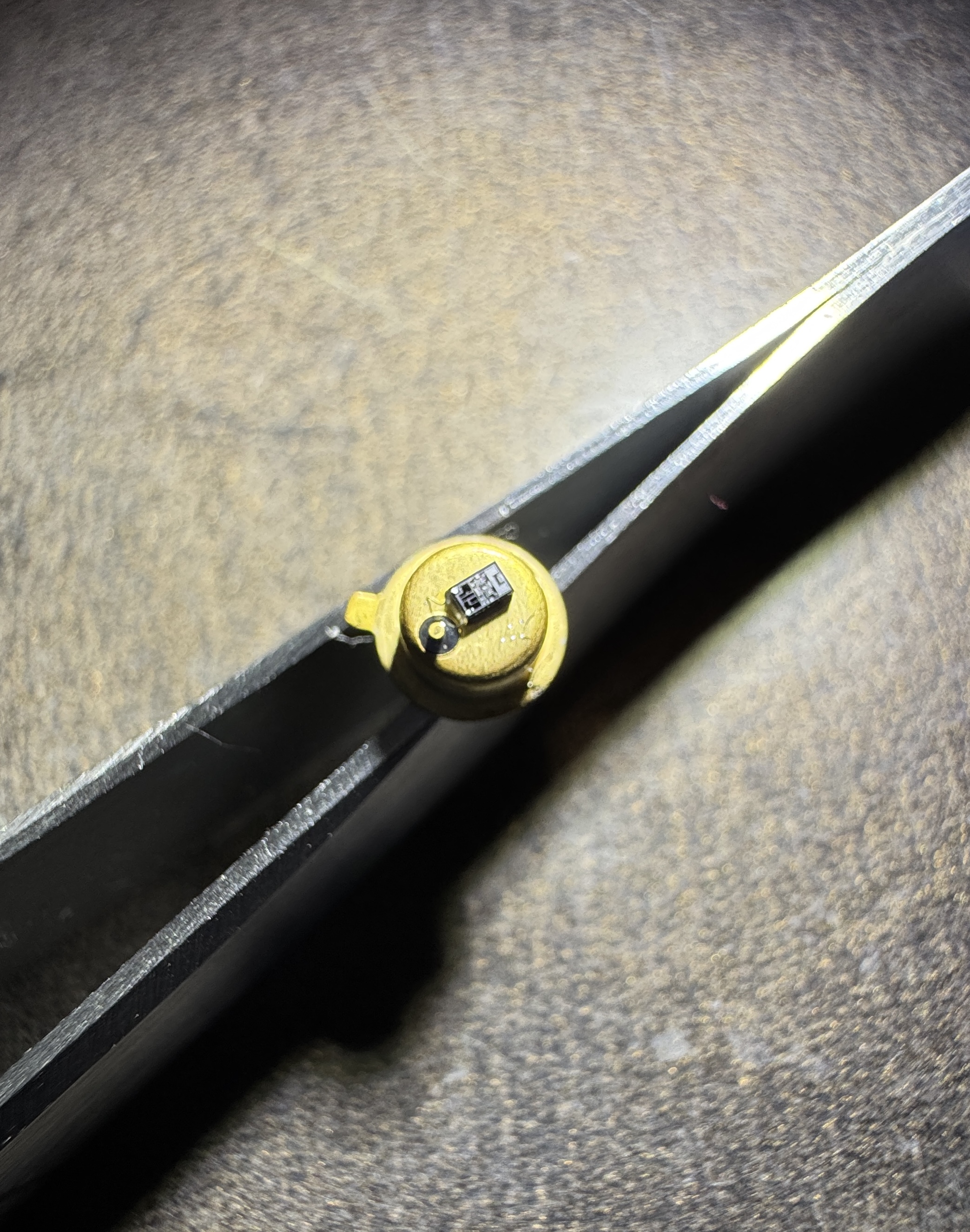

Подскажите кто такие
2 вывода
прозванивается как диод с падением 1,77В
с анодом у вывода №1
если включить как стабилитрон, то при токе 5мА напряжение на нем в районе 5В, но не стабильное и колдыбенится туда/сюда
при обратной полярности ведет себя так же :shock:

Evgeny1, а может бракованный светодиод которому по ошибке наляпали колпачек без глазка? :)
можно просверлить отверстие крошечное и посмотреть. ну или в темноте снизу возможно видно (на прямом включении, где 1.7V, конечно)

Что нибудь из нетрадиционно ориентированных полупроводников - туннельный, обращенный и тп диоды.

вот нутрь
Сообщения: 20183
Откуда: Рыбинск
Сообщение Martin76 »
Может какое то подобие ИОНа, термодатчик... так не угадать.
