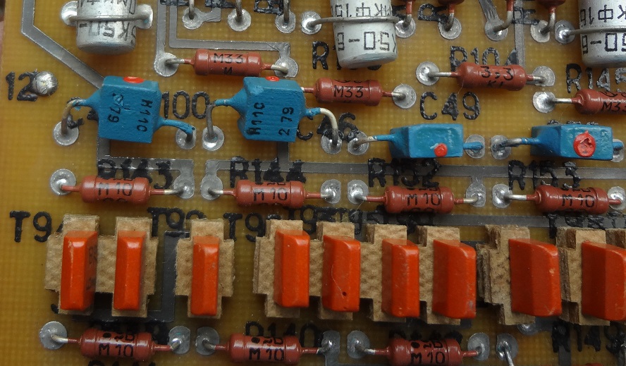

Подскажите тип синих конденсаторов:

Martel-, КЛС конденсатор керамический литой секционный

BeatMaster писал(а): КЛС конденсатор керамический литой секционный
Спасибо. По форме то они мне знакомы, но по цвету не смог найти в сети такие синие. В основном все оранжевые.

Оранжевые, как правило, с паршивым ТКЕ от Н10 до Н90.

Martel-, ТКЕ М75 голубой корпус+красная точка
