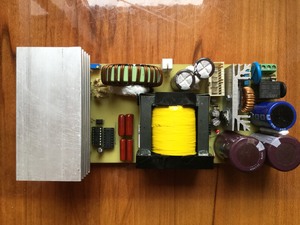

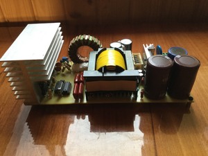

Недолго музыка играла.. Все регулировки по напряжению работали до момента подключения первой нагрузки 50 Ом. После чего напряжение исчезло, а блок стал издавать писк с тональностью 3-5кГц. Начался разогрев силовых ключей и, подозреваю, от бабаха спас только массивный радиатор + керамические прокладки.
Осциллографа, к сожалению, у меня на этом месте нет.

без осциллографа хлопотно будет.

... интересна... а нагрузка 50омов включалась с лампадкою или без?

Включил без лампы. Работает. Подключил утюг (где-то 45 Ом). Практически сразу начал пищать.
Да, без осциллографа работать тяжело. Постараюсь раздобыть в ближайшее время. Есть тепловизор, правда дрянной.

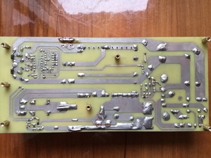

[uquote="CRCT",url="/forum/viewtopic.php?p=3653937#p3653937"]...подозреваю, от бабаха спас только массивный радиатор ...[/uquote]
радки не спасают от сквозняка.
с транзюками так же.
не хочется расстраивать, но дороги от транзюков до трансформатора у вас длинноваты.
сам кактус грыз, никому не верил, пока плату не перекроил.
ИИП стал работать как бульдозер, хрен прошибешь.
а если вместо IR2110 поставить затворный трансформатор с драйвером, то за ИИП можно совсем не переживать.
Там вся плата скомпонована неправильно, холодная и горячая часть вперемешку. Про 1200Вт я молчу, поскольку пока и 120 не выдает. Плату надо переделывать.

На коте где то была платка выложена очень толковая под ИИП 494+2110 попробую найти.
ZZZ С Нами Бог ZZZ
kentgaryk
Сообщения: 32325
Re: Стабилизированный ИИП на TL494+IR2110
Сообщение kentgaryk »
Че ее искать то? Она вначале этой темы. Разводил ее Старичок, потом многие повторяли корректируя под свои задачи. Я тоже пару штук таких собирал, немого изменяя холодную сторону, дополнял транс обмотками, для питания вспомогательных цепей.
