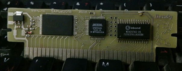

Последний мой картридж на денди выглядит так:

Сделал картридж-одноигровку UNROM но не получилось найти микросхему 6264.Можно вместо нее установить W24257 без переделок в картридже?Если переделывать то что?
