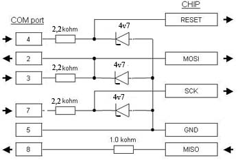

Собрал я Громова года 3 назад, вставил МК - пишет, что МК не определился ( в UNIPROFе ), выпаял я тогда 3 диода и вуаля, МК сразу определился и успешно прошился! Не знаю как там в теории с этими диодами, но на практике работает только без них! Так 3 года и работает. Да, забыл сказать, все это на ноутбуке Asus, может на взрослом компьютере по другому было бы?

Тут может быть только 3 варианта, либо диоды запаял не той стороною, либо напруга порта сильно заниженная, либо диоды оказались стабилитронами. :)))

Диоды 4148 новые, запяны 100% правильно, а вот насчет напруги может вы и правы. В ноутах в СОМ9 имеет только 5В, в стационарных же имеются +12в, -12в. Может в этом проблема. Можно попробовать снизить номинал резюков, но я не делал, работает и ладно.

Андрей78 писал(а):В ноутах в СОМ9 имеет только 5В, . Может в этом проблема.
А теперь сами посудите, выход с порта 5в. на диоде 4148 падает 0,8-0,9 вольт, плюс(вернее минус) еще на делителе в 2 раза. а порог 3 вольта.
Вывод: либо использовать диоды шотки, либо пересчитывать делители либо, коль уж так долго работает, ничего не трогать. но при подключении к другому компу, может не работать.
если так уж сильно требуется именно этот девайс, то его можно слегка модернизировать, аналогично схеме понипрога, с учетом подключений, либо буфферизировать вход, применив 232 микросхему и инверторы, либо еще как.
Вариантов много.

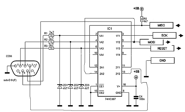

oleg63m, Абсолютно с вами согласен, именно такие напряжения сейчас присутствуют на ножках панельки для МК. Случилось это после переустановки Win XP. Сейчас сей программатор перестал видеть МК! Пробовал ставить диоды, результат тот же. Какие до этого там были напряжения не знаю, просто не мерил. Я в ступоре. Прежний Win XP не был лицензионным, впрочем как и этот. Пришла пора собрать программатор под USB, к тому же ноут приходилось делить с боем с женой, а на новом, втором ноуте нет СОМ порта. Чтобы собрать USB программатор, нужно сначала прошить МК, а мне теперь не на чем, появилась проблема яйца и курицы. Только не надо меня отправлять к друзьям, у которых есть СОМ или LPT порт. У всех только USB, а если у кого еще и остались такие древние порты, то меня к ним не подпустили бы, из-за страха порчи их компа. Вот нарыл в сети такую схемку, что вы о ней скажете, собирать не начну, пока не дождусь ваших рекомендаций. http://apch5.ru/usbavrft232/ Спасибо.
P.S. Подойдет ли под Win 7, 64 bit?

так что собирайте на свой страх и риск. единственное, что я могу сказать приятного, даже если программатор "не пойдет", у вас останется полноценный преобразователь USB-RS232, который можно будет потом использовать с другими устройствами.
ну а с другой стороны, если эта железяка работает с дудкою, через синапрог, то она должна работать и с AVRDUDESHELL. Эта так точно работает под любой виндою.
среди народа этот программатор не получил массового распостранения, скорее всего из-за большой дороговизны каменюки. а так, вобщем я встречал, что похожей схемою, гдето даже пики шили, но не помню где.
если хотите, вот нарисовал пару схем, а-ля Пони и как можно подключить буффер к СОМ порту, чтобы продолжать пользоваться унипрофом. если порт еще цел, должно заработать снова
чтобы не ломать гоову, фрагменты схемы спер у Adusik :)), надеюсь незаругает :beer:
буфферизированный Громов
(19.16 КБ) 7629 скачиваний
изменения в схеме для работы от низковольтного порта
(29.38 КБ) 2694 скачивания

Да, FT232 дороговата, от 200 до 500 руб., но с другой стороны купил один раз и забыл, для себя же делаешь. За схемы спасибо, может сразу подскажете аналоги 74НС367 и 74НС125D, что-то я таких не вижу в магазинах. Прикуплю детали и начну собирать. Стабилитроны можно заменить на 5,1В? USB программатор все-таки хочу сделать, даже если Громова запущу.

КР1564ЛП11 (RUS) со склада в Москве. Шесть повторителей с тремя состояниями. Аналог 74НС367.
