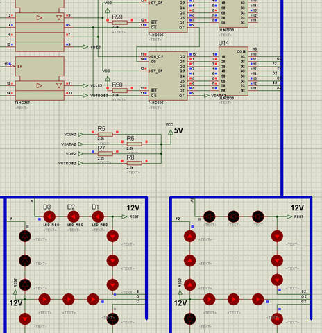

Сообщение masmax »
aleksei18rus писал(а):Все еще в силе тема!!!
Вот примерно таким образом можно собрать цифры на светодиодах - Изображение.
Вверху буферы и сдвиговые регистры. Схему собрать не сложно, самое главное тут прошивка. Её так просто не напишешь, это не малая работа.
Сообщения: 7016
Откуда: Ижевск
Сообщение pyzhman »
Соединять свтеодиоды последоваетельно нежелательно, т.к. каждый из них имеет свою яркость.

Сообщения: 882
Зарегистрирован: Ср фев 22, 2012 01:25:21
Сообщение shads »
masmax писал(а):самое главное тут прошивка. Её так просто не напишешь, это не малая работа.
Если с нуля - да, а если подобные наработки есть (функции работы с дисплеем, работы с кнопками) то пол часа делов.....
pyzhman писал(а):Соединять свтеодиоды последоваетельно нежелательно, т.к. каждый из них имеет свою яркость.
Будет конечно небольшая разница, на глаз думаю будет незаметно.
На самом деле, везде используют такое последовательное соединение, светофоры например, да и те же табло....
