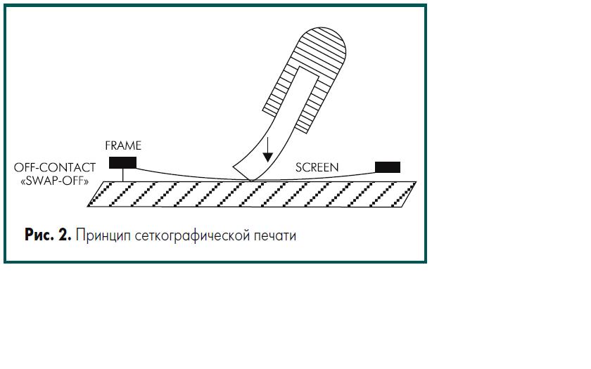

В дополнение к статье немного теории - как оно должно быть на самом деле.
http://www.tech-e.ru/2005_6_41.php
Очень полезные статьи!

Сегодня сделал первые платы 10см х 16 см - нормалек. Вместо банта использовал натянутую на пяльцы органзу - мелкоячеистая полупрозрачная ткань (цена 1 погонного метра шириной 1,7 метра - 190 рублей). Наносил пластиковой карточкой, но лучше, когда ракель (резинка, карточка) шире самой платы. Сушил на утюге при t= 75-85 градусов (в даташите на маску рекомендованная температура предварительной сушки 75 градусов и время 30 минут http://fr4.ru/upload/fr4/mask/SU_FSR800_8Grus.pdf). Р-р кальцинированной соды желательно делать с концентрацией в пределах 0,8% .... 2%.
(69.24 КБ) 1320 скачиваний
После всех процедур задубливание на утюге, t=140-150 градусов, время один час.
Расход маски: на 1 дециметр квадратный - 3 грамма (по весу) или 2,5 мл (по объему) на два слоя - фоторезист и защитная маска на одностороннюю плату. Такой расход получается при нанесении паяльной маски тонким слоем почти без остатков на сетке, ракеле, по краям платы. Иными словами подчистую. лучше конечно брать с запасом 10-15 %. Если нужен только один слой (например только защитная маска), то расход снижается в два раза.
Прикинул ради смеха - одного киллограмма (меньше не продают в резоните) маски, гарантированный срок годности которой 6 месяцев, хватит на 333 платы по по дециметру квадратному каждая. Чтобы успеть использовать маску за пол года, нужно каждый день изготавливать по одной плате (слой фоторезиста+слой защитной маски) площадью 1,8 дм2 (для сравнения на фото плата площадью 1,6 дм2)

Толщина и у меня с первого раза одинаковой не получилась. Она определяется несколькими факторами - жесткостью ракеля, углом нанесения и размером ячеек сетки, количеством проходов ракеля.
В статье автор наносит маску на текстолит одной "блямбой", затем кладет поверху сетку вплотную к текстолиту и т.д...
Я немного по-другому поступил: маску смешал на текстолите (важно хорошо перемешать зеленку и отвердитель)) и пластиковой картой более менее разравнял по всей площади заготовки. Только потом накладывал сетку (органзу) но не прижимал к плате вплотную. Делал как на рисунке - сетка жестко натянута над текстолитом и касается его только в том месте где проходит ракель. расстояние от сетки до текстолита около 5...6 мм (высота пяльцев 8 мм). Если плата маленькая и легкая, то ее лучше зафиксировать с обратной стороны чем-нибудь типа двустороннего скотча, но можно и без этого обойтись.

Чистой органзы без рисунка не нашел, купил полметра какой то занавесочной ткани за 50 р. Ячейка довольно мелкая, практически не тянется, то есть после натяжки довольно жестко сидит. Сча я делал так, размешал маску с отвердителем на отдельном кусочке текстолита, плату закрепил на столе, пяльцы положил сеткой вниз на 2 деревянные линейки, получилась высота сетки над платой около 2 мм. Распределил маску в одну линейку на сетке, затем за 4 прохода ракелем перенес маску на плату. В качестве ракеля использовал резиновый шпатель. Этот способ понравился, быстро, без напряга, слой ровный, во всяком случае на глаз разницу в толщине не заметил. Плата сушится в печке, как сделаю скину фотки.
