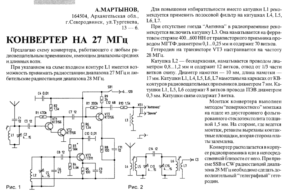

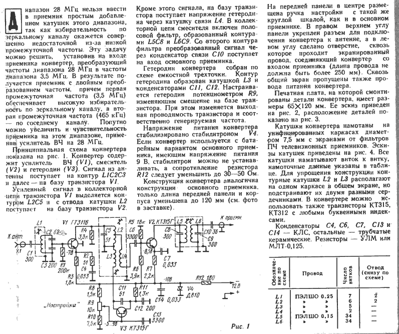

http://my-circuit.narod.ru/1-59.htm
Смотрим первые попавшиеся.
Радио 7-1977 г
Это делать не на 3,5 мгц, а на 4 мгц. Катушки думаю изменять не нужно.
Радиолюбитель 7-1997 г
Гетеродины конечно лучше сделать на кварце.

Уважаемые коты, думал-думал собирать приёмник, а оказалось. что я являюсь владельцем приёмника VEF202, который жаждит переделки, так как диапазонов на нём куча, он их не ловит, потому что там ничего нету, максимальная его частота приёма - 11,5MHZ, вот бы поплясать с бубном и паяльнегом, и заставить его работать на 27,135. Было-бы здорово. Только вот такую бубу в машине запихнуть некуда, но это не проблема - разбарахолю и в какую-нить коробочку упакую. Идеи есть? :roll:
