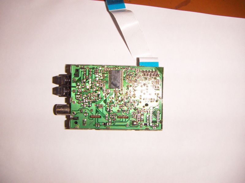

Сообщения: 3
Зарегистрирован: Пн мар 02, 2015 09:15:01
Сообщение Fox57 »
Прошу помощи у знатоков, не откажите в любезности новичку.
Имеется вот такой блок - хотелось бы подключить что бы работал АМ диапозон.
Питание, настройка резистор, частотомер
Хотелось бы получить вот такое чудо
