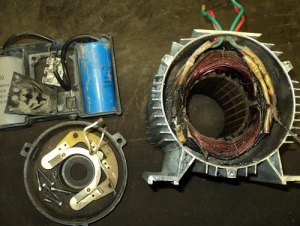

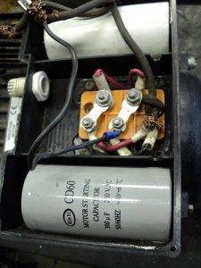

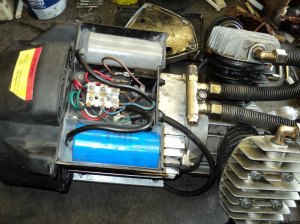

mickbell писал(а): Пн сен 07, 2026 17:55:01
немой писал(а): Вс сен 06, 2026 21:29:25 схема.jpg
Все схемы негодные. Всякий отключаемый конденсатор должен иметь разрядный резистор. Ибо ёбнет.
Бггггг....Очень умиляют всеЗнайки ....
Сообщения: 17025
Откуда: Екатеринбург
Сообщение mickbell »
Умиляться - это хорошо и правильно. Хуже - исходить на говно.

mickbell писал(а): Пн сен 07, 2026 21:59:31 Что читать: что отключенный конденсатор в течение некоторого, иногда довольно приличного времени сохраняет заряд? Вряд ли там про такое пишут, ибо про это не знают разве что в детском садике. В школе - и то знают. Знайки, ага.
Если читать ,,разучились,, ... тогда посмотрите ... Бгггг...Нет резисторов ....
Сообщения: 17025
Да ну нафиг. Всяк может делать как попало. Я как попало не буду, и другим не посоветую.
Да, и ещё. "Не сотвори себе авторитета."
И хрюкотали зелюки,
Как мюмзики в мове.
На каждый РКН
Найдётся VPN.
Сообщения: 27402
Сообщение Муркиз »
Да в схемах однофазной запитки трехфазников рабочий конденсатор через обмотки двигателя разряжается. А вот пусковой отключаемый конденсатор нагружать сопротивлением надо обязательно. И не только исходя из правил безопасности. Чтобы меньше было шансов контакты выключателя сварить.

немой писал(а): Вт сен 08, 2026 15:37:51 Ну нет там резисторов
Так ведь речь была про отключаемые конденсаторы. Этот факт был проигнорировал специально или случайно?
Усложнять просто. Упрощать сложно.
Сообщения: 263
Зарегистрирован: Ср апр 14, 2010 23:13:09
Откуда: Тюменская обл.
Сообщение немой »

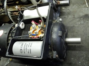

>TEHb< писал(а): Вт сен 08, 2026 16:10:29
Если бы Вы внимательно посмотрели Мои фото .... :shock: то вопрос про отключаемый кондёр бы не задали ... так как на всех фото стоит Два конденсатора .... Рабочий и Пускавой ... :))
Сообщения: 5927
Откуда: Воронеж
Сообщение >TEHb< »

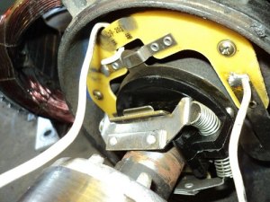

На них не написано, схемы тоже нет, коммутирующее конденсатор устройство не вижу. Зато вижу, что мотор вообще не подключён. Что мне должно было сказать изображение?

>TEHb< писал(а): Вт сен 08, 2026 16:27:55 На них не написано, схемы тоже нет, коммутирующее конденсатор устройство не вижу. Зато вижу, что мотор вообще не подключён. Что мне должно было сказать изображение?
Потому что Вы не Профи в этом деле ... Профи хватает простого фото ...
П.С. Желаете видеть коммутирующее устройство ... Пожалуйста ...
