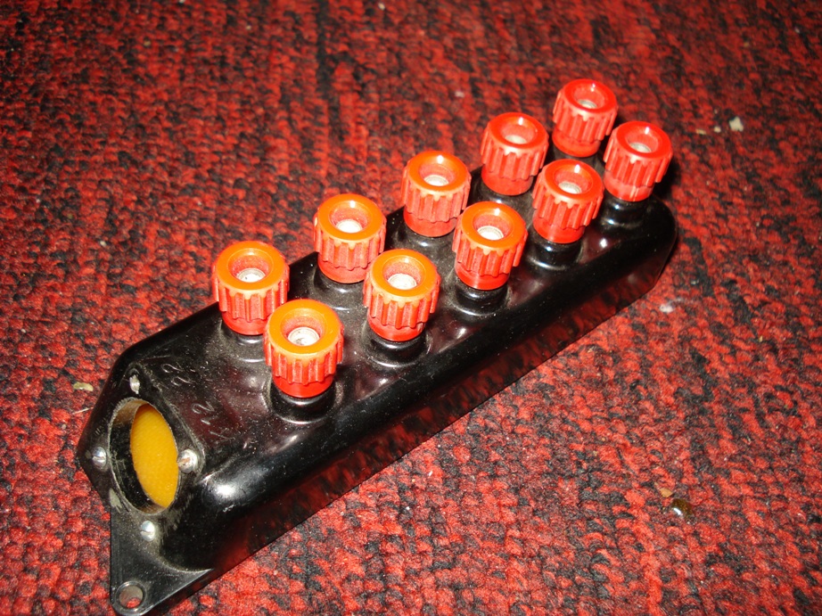

Существует ли розетка 220 в на прибор (аналог фото приложен)
Re: Существует ли розетка 220 в на прибор (аналог фото прило
Это проффесиональная переноска из лаборатории ЛСДИ крупного завода .

Ну да, ну да... Текстолитовую заглушку, очевидно, на том же крупном заводе вкорячили.
Туда круглый разъём шр32п12 планировался, но его почему-то не нашли. Вот картинка без заглушки:
P.s. Если бы на нашем заводе такое увидел инженер по ПТБ, вся лаборатория пересдавала Электробезопасность.

Это штатная колодка из комплекта тензометрический лаборатории.
Для подключения тензодатчиков к осциллографам.
Изначально в качестве сетевой ее использование и не планировалось.

В промышленности ваша проблема решается так:
https://shtyl-td.ru/razdelitelnyie-tran ... 20-160-50/
И чем вас такой вариант не устраивает? Главное- это то, что такой вариант удовлетворяет современным требованиям безопасности.
Ну это разве что для пластмассовых корпусов годится.
Потому как ничто не мешает вставить в клемму фазы один штырек вилки, и дожать второй мимо нее на корпус прибора....
И ничто не помешает вам при этом подсунуть туда палец.

По крайней мере эта колодка на порядок надежнееНиколай_С писал(а):Туда круглый разъём шр32п12 планировался, но его почему-то не нашли. Вот картинка без заглушки:
всех перечисленных и показаных в этой теме
Не зря проработала более 40 лет . В гараже лежит еще надежнее - из литья и проводом в резиновой изоляции .

Я не писал, что клеммная колодка времён СССР ненадёжна. Я утверждаю, что её нельзя использовать на 220 В по нормам электробезопасности. Тем более, если она смонтирована в металлическом корпусе. Но Вам, jonpim, можно.

А я согласен. Винтики и законтогаить можно - но вот пружинные клеммы сейчас ооооочень редко встречаются. И тело карболитовое.И такие розетки лет по 50 спокойно работают, если по ним молотком не бить.

Сколько таких розеток я видел горелых , плохой грязный контакт и сильный нагрев в этом месте . Экономили на меди , там все стальное . И карболит чернеет и трескается , сильный токсичный запахМуркиз писал(а):А я согласен.
Что хорошего в них - керамическое основание .
[uquote="Николай_С",url="/forum/viewtopic.php?p=4772750#p4772750"]Я утверждаю, что её нельзя использовать на 220 В по нормам электробезопасности.[/uquote]
Каким правилам , это же не 6 кв сети ) . Это для домашнего использования .
И делал это специалист , который работал на подстанциях с таким напряжением и в лаборатории статических и динамических испытаний .
