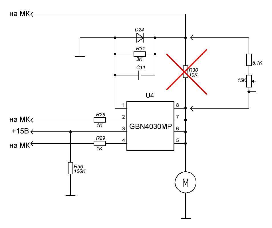

Короче, в углекислоте мой допиленный аппарат варит лучше чем аврора динамика 160 адаптив. Вот такая оказия( Наверное как будет время и вдохновение, сделаю ему новый корпус и нормальный разъем горелки. А аврору продам.
Для катушки 5кг старого мотора явно не хватит. Поэтому возращаемся к истокам: как в эту схему обратной связи внедрить мотор на 24В? Или просто поставить помощнее на это напряжение? Опасаюсь, что штатная дежурка не вытянет или выходной мосфет. Хотя с родным мотором напруга +15В не проседает.

Sigma писал(а): Чт апр 30, 2026 08:13:11 Из этого, данные нового мотора вроде неизвестны, какая мощность у него?
"внедрить мотор на 24В" - какой мощности? такой же или какой...
Схема обратной связи под спойлером вчерашнего сообщения. Вопрос как внедрить мотор от другого источника питания, сохранив обратную связь с контроллером.
Основное из сделанного это корректировка скорости подачи, ибо китайцы зашили синергию коряво. И дроссель 50мкГн без тока. Еще влез в обратную связь для уменьшения напряжения, но на сварку с углекислотой это скорее всего не влияет, ибо приходится задирать ток почти на максималку (тоесть напряжение + скорость подачи у синергии).
