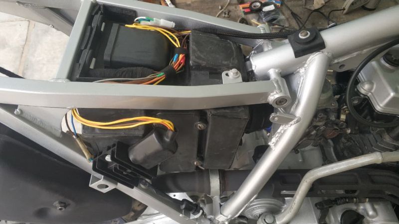

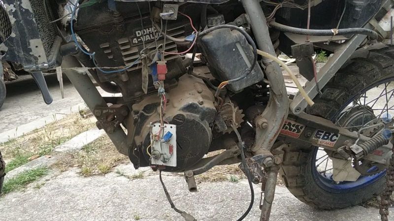

Родной проводки то по сути, нет. Она сгнила. Протянул ее сам, выкинув все лишнее, повороты, датчики подножек, еще что то. тут был генератор на 2 линии. 12 вольт и высоковольтная. Высокая на 2-х катушках погорела. Я ее убрал. Оставил 10 низковольтных. На них и питается вся сеть. Коммутатор китайский, на хорошем контролере.
Добавлено after 4 minutes 18 seconds:
[uquote=">TEHb<",url="/forum/viewtopic.php?p=4756200#p4756200"]Она может отключиться в самый неудобный момент и весь ток генератора полетит куда попало, пока РР не сработает. Но до такого вообще доводить не стоит, это уже аварийный режим батареи. Но конденсаторы снаружи на всякий случай будут не лишними.[/uquote]
Вот. Про конденсаторы на каком то ролике ютуба я и подсмотрел. Там человек сказал, чтобы избежать подобных проблем надо их ставить. Минимум 20000 мкФ. Вообще без нагрузки реле регулятор как попало выдает. 10,5-17 видел колебания. Не стабильно. Я соединенный в сеть стабильно 15.1 Регулятор тоже китайский. точно такой же родной не рабочий. Тоже погорел значит. Не знаю что с мотоциклом делали.

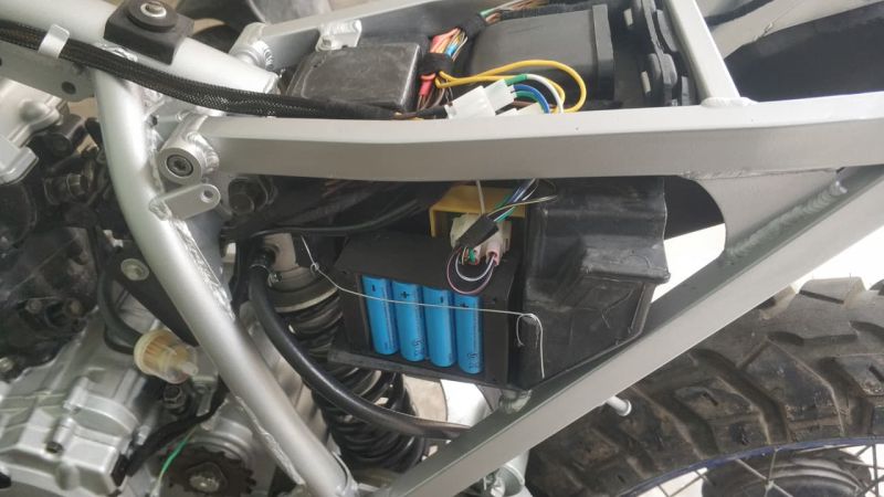

Новая проблема. Этот LiFePo4 аккумулятор странно работает. При включении зажигания, на мгновение загораются приборка, задний габарит и тихо гаснут. Аккумулятор отрубает. Bms выходит выдрачивыается. Напряжение на выходе в этот момент нет. Проверяю тестером - там сопроитвление просто. Надо раз 10-15 сделать вкл-выкл, прежде чем все нормально запустится. Почему аккумулятор в аварийный режим выпадает? Замыкания то нет. Потребители тут всего ничего, задний светодиодный габарит и приборка, тоже подсветка светодиоды. Есть еще конденсаторы, 20000 мкФ. Отдельно аккумулятор снимал, запускал различные потребители, вентиляторы, автогалогенку - все тянет, не отрубает. А на мото нет. Еще момент. Если в момент вкл зажигания, когда аккум отрубится, дернуть кикстартер, чтобы дать бросок тока через генератор и реле регулятор, аккум приходит в норму и вспоминает, что надо работать. Теперь все нормально светится. Что это за дела? Эта электрика порой может вынести мозг.

[uquote=">TEHb<",url="/forum/viewtopic.php?p=4758365#p4758365"]Конденсатор постоянно висит на аккумуляторе или тоже подключается?[/uquote]
Конденсаторы не висят постоянно на аккуме. Я сделал так, чтобы при выкл зажигания абсолютно все отключалось. Есть предположение что кондеры на мгновение высаживают аккумулятор и он с перепугу выключает?
