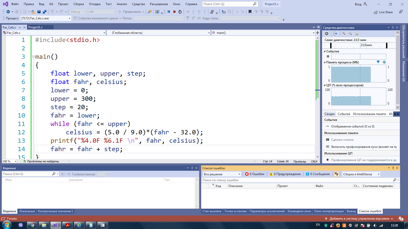

бесконечный цикл, потому и не происходит. после While() выполняется лишь одна строка, которая здесь на условие цикла не влияет.
Для того, чтобы выполнялось много, надо
while()
while()
- Сообщения: 357
- Зарегистрирован: Вс янв 11, 2015 20:33:32
Точно, увидел что нет скобок, поставил, все заработало.
Решил сразу же отписаться, а вы уже ответили .
Спасибо вам.

[uquote="sergey.UA",url="/forum/viewtopic.php?p=3954967#p3954967"]У меня вот прога, и в консоли ничего не происходит.[/uquote]Умный компилятор такую "прогу" должен скомпилить во что-то вроде:
Что он и делает видимо.
Добавлено after 2 minutes 6 seconds:
И не стоит в таких случаях вообще пользоваться float. Сами догадайтесь почему.
Код: Выделить всё
void main()
while (1) {}
}Добавлено after 2 minutes 6 seconds:

jcxz, если точнее, то не слишком умный, а слишком оптимизированный, и не всегда опять же это хорошо, как в соседней ветке с ацп и флагами. А умный, по идее, должен учесть, а не влияет ли вызов чего-либо в условии на что-то ещё.
- Сообщения: 2567
- Зарегистрирован: Вт май 01, 2018 19:44:47
Учесть должен программист, а компилятор тупо оптимизировать всеми имеющимися способами.

jcxz, ну вы же, по поводу использования float, имели ввиду завышенную размерность переменной ?

[uquote="sergey.UA",url="/forum/viewtopic.php?p=3955158#p3955158"]jcxz, ну вы же, по поводу использования float, имели ввиду завышенную размерность переменной ?[/uquote]
Нет конечно. Я по поводу использования float для счётчика цикла. Подумайте - сколько раз выполнится ваш цикл?
Внимательно подумайте.
