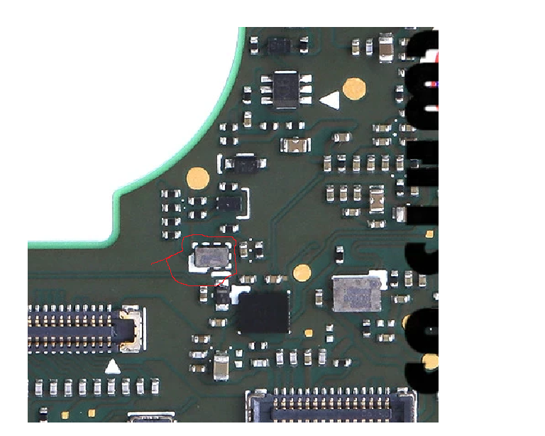

Приветствую, уважаемые радиокоты! BGA-Микросхема-стекляшка в экшен-камере (GO Pro 8 Black) размером примерно 1,5Х1 мм с маркировкой 9A9CCN. Ориентировочно 6 шариков-контактов под ней. Что это может быть? Краешек сколот, в инете ничего не могу найти :dont_know: Звук записанный фиговничает. Как будто инопланетный из трубы, как бы двойной, подмешан к основному. Там 3 микрофонадля активного шумоподавления. Это может быть микросхема какая-нибудь с этим связанная?

Прошу прощения за настырность, вынужден повториться на счет предыдущего поста, очень нужно:
BGA-Микросхема-стекляшка в экшен-камере (Gopro hero 8 black) размером примерно 1,5Х1 мм с маркировкой 9A9CCN. Ориентировочно 6 шариков-контактов под ней. Что это может быть? Краешек сколот, в инете ничего не могу найти :dont_know: Звук записанный фиговничает. Как будто инопланетный из трубы, как бы двойной, подмешан к основному. Там 3 микрофона для активного шумоподавления. Это может быть микросхема какая-нибудь с этим связанная?
Общий вид материнской платы данного девайса:
Красным выделена эта микросхемка:
Добавлено after 3 minutes 2 seconds:
PS: это интернетовские фотки, т.к. девайс уже собран. С телефона качественнее не удалось бы сфоткать. Слишком мелко все :kill:
