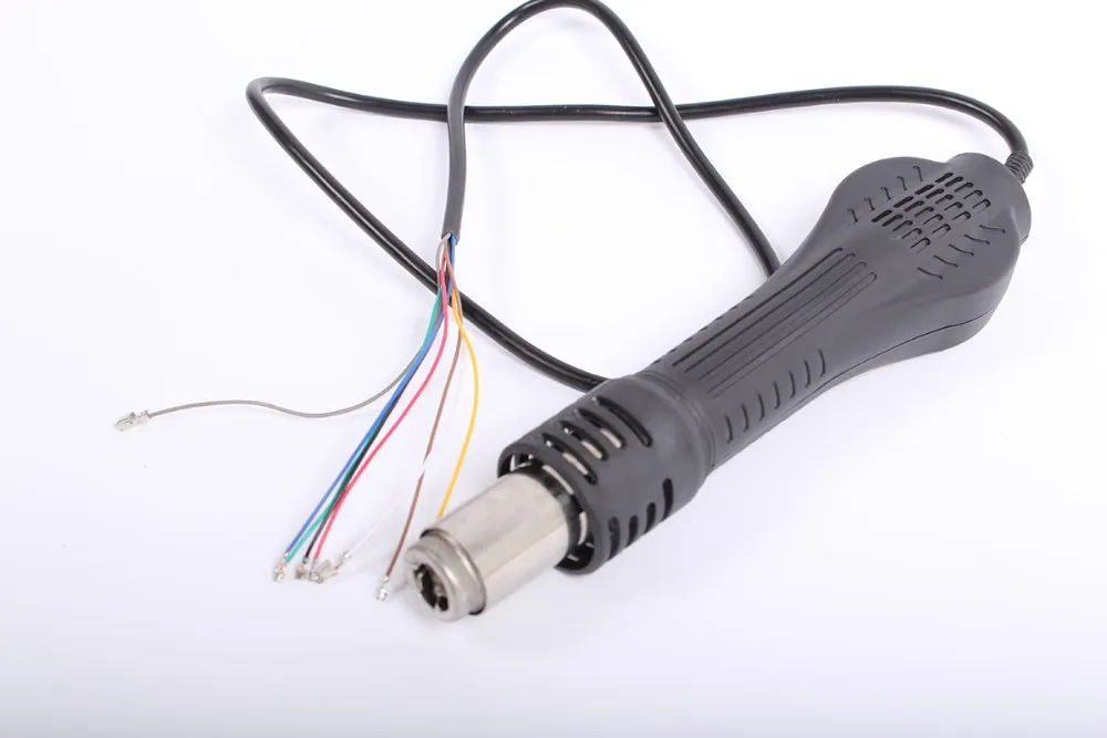

Может кто подскажет, можно ли купить готовый контроллер для такого паяльного фена (можно без бп) в китае, или ткните где почитать как самому сделать. Нужен только фен, паяльник не нужен
