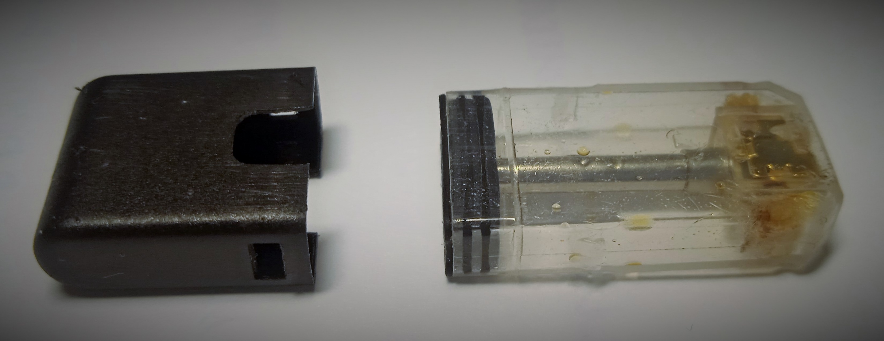

Ребят,подскажите ,как обзывается разъём на фото
похож на ds-1023-2 но выводы у него длиннее,чем у DS.
Сообщения: 4625
Откуда: Черкассы, UA
Сообщение mr_kot »
Вообще-то это переходник, причем специфический. Насколько знаю, такие идут только в комплекте с материнками, отдельно не встречал.

reviver,
этот разъём вставляется в разъём УСБ распаянный на материнской плате ПК
два желтых разъёма снизу
https://static.nix.ru/autocatalog/mothe ... _draft.jpg
Последний раз редактировалось den2 Сб дек 19, 2020 00:02:56, всего редактировалось 1 раз.
Сообщения: 1470
Зарегистрирован: Пт фев 05, 2010 03:48:21
Откуда: 056.RU
Сообщение reviver »
DELETE
Последний раз редактировалось reviver Сб дек 19, 2020 10:57:51, всего редактировалось 1 раз.
Кошка случайно подсказала!
Сообщения: 1154
Зарегистрирован: Вт авг 17, 2010 11:58:06
Откуда: Казань
Сообщение den2 »
reviver, ёшки матрёшки )
мне нужен разъём указанный на фото ,что я приложил,чтоб вставить в разъём который указал на приложенном фото материнки.
тестер усб портов я собираю )
а как правильно обзывается этот разъём типа МАМА я не знаю.
на тот что указал в основном посте,он не похож.
два разъёма снизу желтых это усб,там даже написано )
