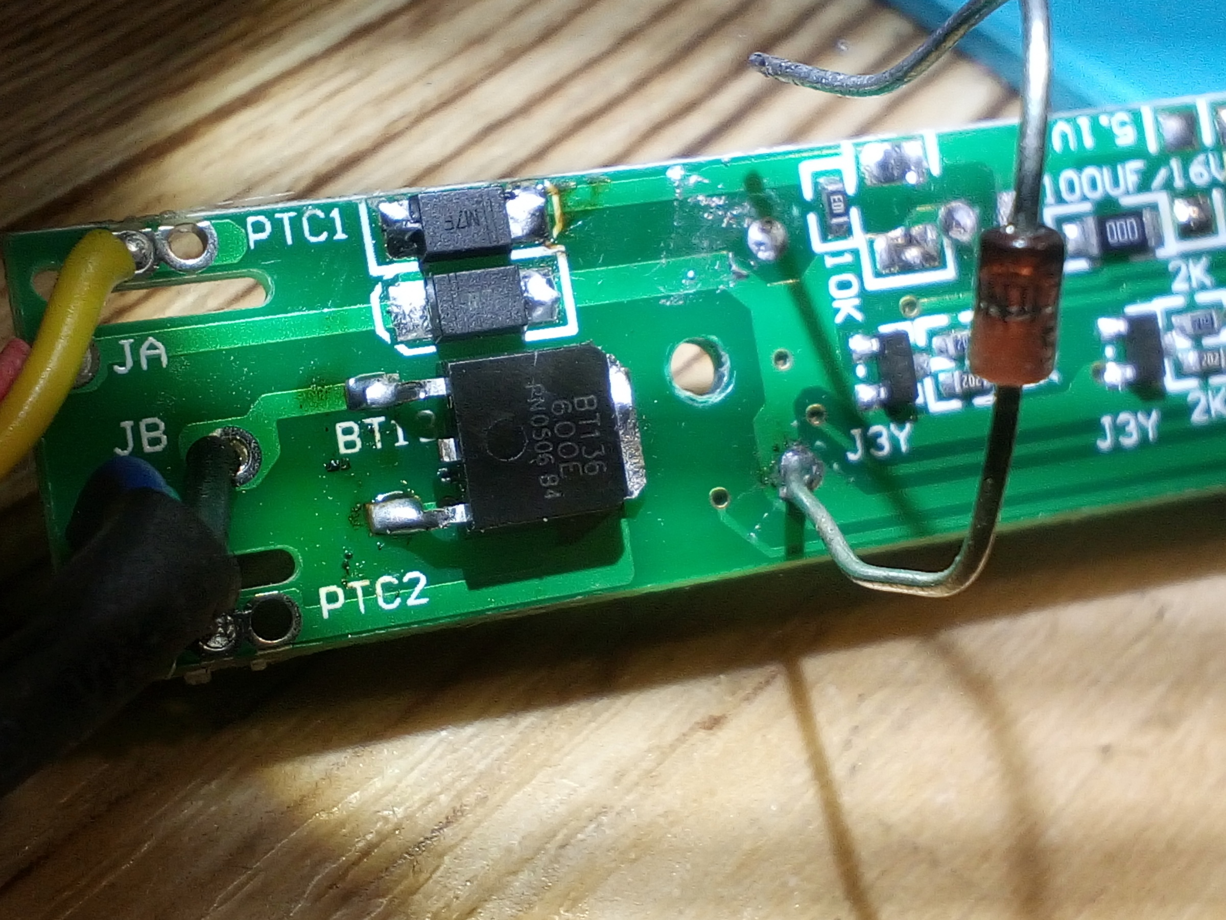

Всех приветствую!
На плате управления кофемашины BIALETTI CF37 сгорел транзистор, который, скорее всего, управлял насосом (аппарат полностью не разбирал, поэтому не уверен). Транзистор фирмы STMicroelectronics, маркировка 7**03 (** - символы, которых не видно из-за повреждения корпуса). Внизу еще есть надпить GE 437. 3-я ножка транзистора идет непосредственно к разъёму (предположительно насоса). 2-я (средняя) ножка идет к smd-элементу без маркировки, подписанной на плате как V3, через smd-резистор 1 кОм (маркировка 1001, скорее - он тоже выгорел). Первая ножка транзистра и вовсе расплавилась и оторвалась - на плате она соединяется со многими элементами, и идет к одному контакту AC 220В.
Не могли бы подсказать, что это за транзистор? Не стоит ли разбирать машину целиком в поиске причины выгорания этого транзистора?

Булат Ибраһим, хорошее описание. но почему без фото? предлагаете в уме по описанию предполагать схему, не видя плату? И тем более, не видно корпуса транзистора, а ведь тип корпуса - это один из факторов типа детали вообще.
Машину я бы разобрал целиком, ведь неизвестно, чем сгоревший транзистор управляет, может там и есть причина его убийства, моторчик заклинувший или тэн пробитый...
Только надо учесть, что там куча клапанов, неправильная сборка - и кофемашина на свалку.

BlackKilkennyCat, ой, прошу прощения. Долго готовил, редактировал фото, а выложить забыл :) Сообщение отредактировал.
Да, будет правильно, конечно, если его разобрать. Скорее, так и сделаю. Но разъём не похож на нагревательный - слишком слабовато выклядит для большого тока.

надо смотреть, куда этот двухштырьковый разъём идет.
Добавлено after 6 minutes 28 seconds:
скорее всего, это не транзистор, а симистор, ампер эдак до 6
Добавлено after 5 minutes 49 seconds:
"7" - это скорее всего, "Z", посмотрите внимательней, так ли это?

Булат Ибраһим писал(а):Транзистор фирмы STMicroelectronics, маркировка 7**03 (** - символы, которых не видно из-за повреждения корпуса)...
...Первая ножка транзистра и вовсе расплавилась и оторвалась - на плате она соединяется со многими элементами, и идет к одному контакту AC 220В.
Это симистор Z0103MA.

Аппарат разобрал - оказывается, разъём подключает нагреватель. Сопротивление нагревателя 132 Ом, на землю не пробит. Странно конечно (для меня), что симистор предназначен на постоянный ток 1А, а ТЭН, судя по сопротивлению, потребляет полтора ампера. На плате элементы заменил, но еще не проверял - завтра проверю в работе.
