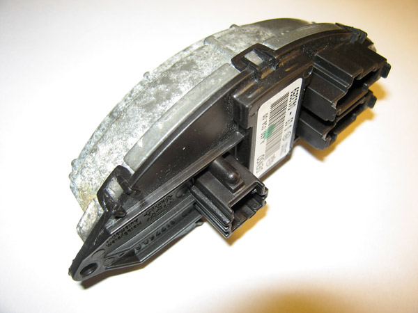

Притащили мне на ремонт драйвер мотора печки от цитроенчика свежего, выглядит вот так:
Сразу скажу, аналоговая штукень, никакого ШИМ в регулировке и поддержания оборотов там не наблюдается. Хотя обороты задаются изначально скважностью, но эта скважность сразу превращаеться пропорционально в задающее обороты напряжение. Т.е. обороты легко задавать просто потенцем.
Ну так вот, поэксперементил я с этим драйвером. Родного двигателя у меня не было, потому подключил двигло с воздушным компрессором от какой то машины, скорей всего когда то управлял центрозамком. Заданные обороты двигатель держал зверски несмотря на то, что я ему менял напряжение питания от 11 до 16В. Менял и нагрузку на мотор(затыкал выходной шланг компрессора), ну могу сказать, что и здесь драйвер пытался очь неплохо поддерживать установленные обороты, но хуже чем при изменении питающего напряжения - видать нужно подбирать под двигло имеющийся в драйвере токовый шунт. Так самому было интересно как работает этот драйверок - зарисовал полностью схему, она довольно проста, 4 ОУ, несколько транзюков. Если кого интересует, могу выложить здесь..

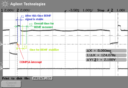

..извеняюсь, что встреваю, но как по мне так вы чёт не допонимаете. Если при ШИМ регулировании мерять обороты двигателя по обратному выробатываемому двиглом напряжению(EMF) - это напряжение нужно мерять только в определённый момент времени - т.е. спустя какогото времени после действующего на двигатель импулься тока. Подробней можете почитать вот здесь:
http://www.precisionmicrodrives.com/app ... m-back-emf
...пример, когда мерять из этой статейки:

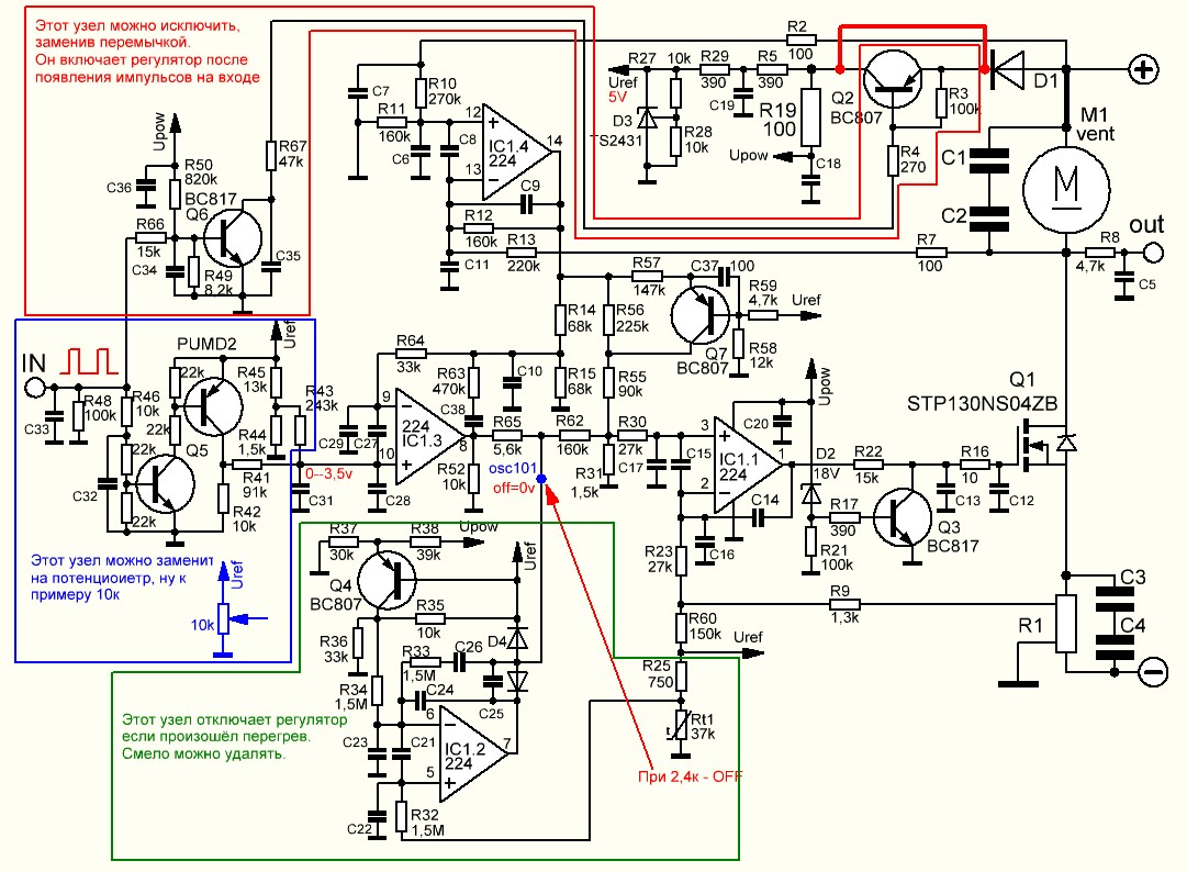

Re: Стабилизатор оборотов электродвигателя
Ну вот собственно схемка с пояснениями. Чего не мерял не ней, так это кондёры - ну ничё страшного, между входами ОУ гдет по 100пФ, остальные 1-10 нФ.

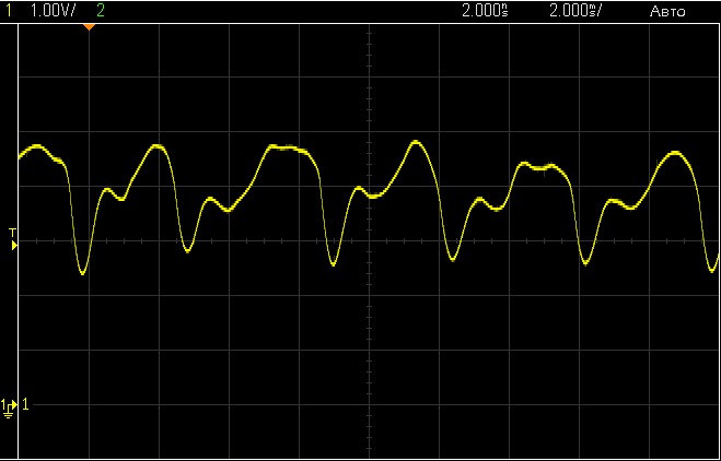

Осцилограмка в синей точке "osc101" при работе двигателя:

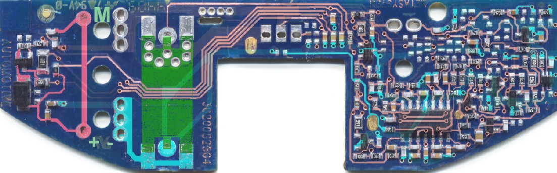

Ну и для общего развития, вид платки драйвера. Зелёным цветом нарисовал железный токовый шунт:

Спасибо но паять такое не хо тут куча лишнего, но все равно спасибо
Все нужное - просто, все сложное не нужно.... М.Т. Калашников
3 ОУ - эт сложно? Ну эт вы зря батенька
За пару часиков на коленке собрать, а если ещё результат порадует - ну эт вообще будет шикарно.
