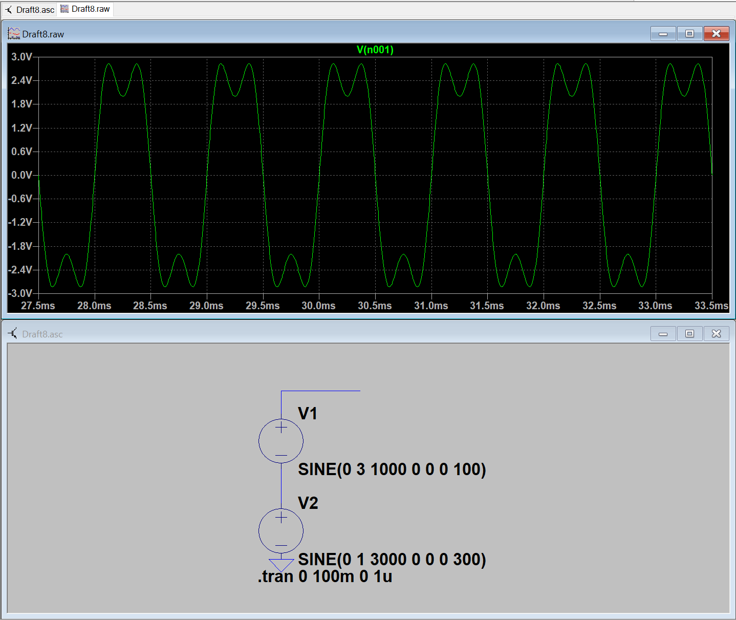

Начнем с простого. Одно дело - принять решение, есть ли в спектре сигнала какая-то заранее известная частота, и другое - получить истинный спектр сигнала.Но вся частотная информация сохранится, анализируем.
Для первого решение с компаратором вполне может подойти. И декодирование DTMF как раз такой случай - сетка частот заранее известна, соотношение сигнал/шум огромное. Потому в те годы, когда контроллеры с нормальными АЦП еще не существовали или были дороги, люди шли на компромисс и использовали компаратор. Хотя даже для декодирования DTMF гораздо лучше подойдет преобразование Гёрцеля.
Однако, как уже говорилось, компаратор - это однобитный АЦП, соответственно, его динамический диапазон составит всего 6 дБ. Дальше, говоря формально, начинаются искажения, вызванные насыщением и шумом квантования.
Искажения будут выражаться прежде всего в появлении дополнительных гармоник. Во что превращается синус, пройдя через компаратор? Правильно, в прямоугольник. То есть, помимо основного тона мы получаем набор нечетных гармоник. У вас там в коде идет активная фильтрация, которая разбирается в том числе и с этой проблемой.
Вывод: однобитный АЦП серьезно искажает входной сигнал. Спектр сигнала, квантованного по двум уровням, не будет соответствовать спектру исходного сигнала. Хотя для некоторых целей и такой результат может сгодиться.

WiseLord спросил, как компаратор справится с двухтональным сигналом.
Я показал на примере DTMF, что компаратор справился.
На картинке же видно!
Float тут ни при чем, это же пример обработки после компаратора с прямоугольным двухтональным сигналом!
И WiseLord молчит, а вы со своими заумными речами уводите от сути проблемы!
Последний раз редактировалось Jurabay Вс дек 04, 2022 21:49:31, всего редактировалось 1 раз.
[uquote="Jurabay",url="/forum/viewtopic.php?p=4331480#p4331480"]WiseLord спросил, как компаратор справится с двухтональным сигналом.[/uquote]
WiseLord предложил не просто двухтональный сигнал, он предложил двухтональный сигнал с двухкратным соотношением частот и двухкратным соотношением амплитуд. Однако вы по простоте душевной и по причине слабого владения темой ничего не поняли. Это НЕ DTMF. Я бы предолжил трехкратное соотношение частот и амплитуд. Кагбэ очевидно, что ограничитель в виде компаратора не отличит отсутствие или наличие утроенной частоты.

LTSpice у меня есть, но я проверил программно, да, такой сигнал компаратор примет за одночастотный.
Спасибо, для себя делаю вывод: надо осторожно подходить к выбору частот для управления чем либо, недаром DTMF так разнесены по частотам.
Может проще и эффективнее использовать АЦП?
И не стоит проверять то, что очевидно из общей теории... тем более, что кроме соотношения частот и амплитуд может быть еще и разный фазовый сдвиг. И есть возможность получить частный случай якобы рабочего варианта. Метод перебора - плохой метод. Слишком много вариантов.
