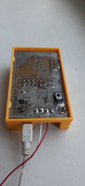

[uquote="GoldenAndy",url="/forum/viewtopic.php?p=4272562#p4272562"]Картинка будет у вас вверх тормашками. Дисплей должен быть шлейфом вверх, контактными дырками вниз. Это если речь про китайский вариант на плате как на фото[/uquote]
Тут как раз таки и не вопрос,
лечится небольшим переходником, платой, по размерам дисплея. Вся конструкция только чуть выше будет да и все. Пока ползет дисплей, посмотрел, поиграл еще с платой, контакты вниз совсем колхоз получается,
в итоге оставил первый вариант он прям (сигналы с Atmega) как для такого дисплея.

GoldenAndy если у всех всё нормально, значит у меня какой то элемент кривой. Скорей всего операционник, пассивные все новые и проверенные, а опер выпаивал, правда плата была нулевая, но припой олово и полигоны большие, может и перегрел.

Sailanser, глупая мысль (ну мне можно, я Блондинко™) - перевернуть плату по горизонтальной оси. А дисплей и кнопки перенести на другую сторону?
Хотя, блин... кнопки над дисплеем будут тогда...

[uquote="Just_Fluffy",url="/forum/viewtopic.php?p=4272806#p4272806"]Sailanser, Хотя, блин... кнопки над дисплеем будут тогда...[/uquote]
Вот именно, хрень будет
Играл и так и так, все равно хрень выходит, вот и оставил в итоге первый вариант. С платкой переходником высота должна увеличится (пока что по предварительным расчетам) на 2,5 мм в принципе не так и много.

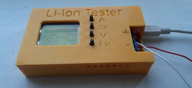

М-да.....
Вроде и дисплей нормальный, и размер хороший....
Но китайцы были бы не китайцы, если бы хоть на чем то , но не сэкономили.
Рабочая область 65-70% площади стекла. А остальные 30-35% площади - гуляют.

[uquote="Just_Fluffy",url="/forum/viewtopic.php?p=4283115#p4283115"]Рабочая область 65-70% площади стекла. А остальные 30-35% площади - гуляют.[/uquote]
Может у него просто больше разрешение, чем поддерживается в данной конструкции?
(вот лишнее и не задействуется)

[uquote="Just_Fluffy",url="/forum/viewtopic.php?p=4283219#p4283219"]Блюхер, не, у стекла поля большие.[/uquote]
Тут скорее всего такие поля из-за самого индикатора. Подобные индикаторы ставятся в рамку, а если сделать без полей то и рамку будет не поставить. Хотя в принципе да, поля могли сделать и меньше.
- Сообщения: 555
- Зарегистрирован: Ср июн 29, 2022 16:25:45
Ну для рамки 2-3 мм хватает. А тут слева и справа, если сравнивать с расстоянием между пинами - ну минимум 5мм. А может и 6.
Напоминает дисплей 64*128 на 7920- контроллере. Там плата в полтора раза больше дисплея. А обрезать ее можно только сверху. Тоже неудобный дисплей.

Чёрт. Даже не видел раньше такого. Попадались с бОльшим разрешением на стекле и тогда картинка в один верхний левый угол убегала..
