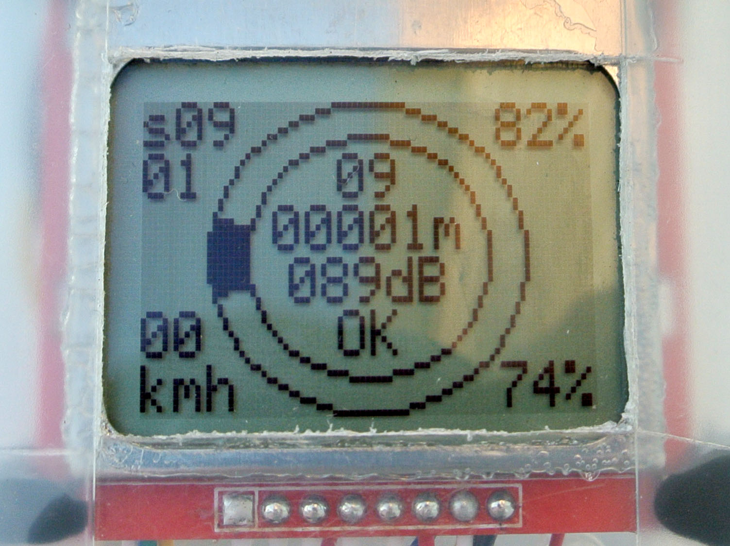

В ветке соседнего форума по коптерам опубликовал наконец LoRa+GPS поисковый маячек, ттх: 432МГц, 100мВт полоса 62кГц SF11, дальность в лесу 0.8км, в поле более 5км. Самоделка вышла немного муторная и специфическая, но вполне оправдывает свои размеры мощность, время жизни маячка с режимом сна при 120мАч АКБ до месяца. Архив со схемой, прошивкой и фотками по ссылке выше.

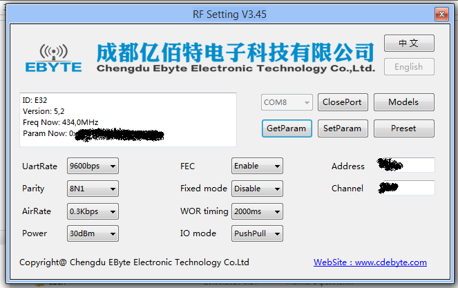

1.Модули E32, не получается обмен информации с ними на скоростях более 9600 (не эфир). Может я что-то не так делаю?
2. Аналогичные модули ЛОРА Е32 на 1Вт разве допустимо использовать?

[uquote="AlexTver",url="/forum/viewtopic.php?p=4095168#p4095168"]Аналогичные модули ЛОРА Е32 на 1Вт разве допустимо использовать?[/uquote]В каком смысле?
Технически они полностью совместимы и могут передавать данные друг другу. Отличаются только усилителем. Более того серия Е32 вроде вся совместимая между собой.
Юридически мощность более 10 мВт свободно не разрешена и требует обязательной регистрации. А модуль ЛОРА Е32 на 1Вт позволяет выставить минимальную мощность на сколько я помню 100 мВт, не меньше. А тот который на 100 мВт, соответственно настраивается по мощности от 10 до 100 мВт. Могу ошибаться, но примерно так. Это касается только модулей ebyte с передачей по uart! Т.к. у них настройки самые минималистичные.
И вообще при передаче на любой мощности главный принцип - не мешать другим, а значит не передавать данные долго и часто, учитывая что лора занимает всю свободную полосу. Чем больше мощность - тем меньше допустимо занимать эфир. На 433 мгц эти правила явно не прописаны, но подразумеваются. Если построить сеть которая постоянно будет засорять эфир, даже на 10 мВт, то ее владельца быстро найдут и применят санкции! Такие примеры уже были, закрывали компьютерную сеть на базе лоры. :)))

Проверил повторно. При подключении LORA E32 к ESP8266 максимальная скорость обмена на моих модулях - 9600. На других скоростях информация искажается.
Сообщения: 26671
Сообщение Upgrader »
Кстати пробовал снижать скорость - все отлично. Пробовал снижать чтобы попытаться будить МК по факту начала передачи данных по uart, но забил на эту тему, т.к. по AUX выходу с радиомодуля все отлично работает.
Повышать не пробовал. Не вижу смысла задирать выше 9600, все-равно по воздуху данные передаются намного медленнее. Если только для ускорения передачи с целью заснуть побыстрее и меньше тратить энергии, но это же все-равно мелочь.
