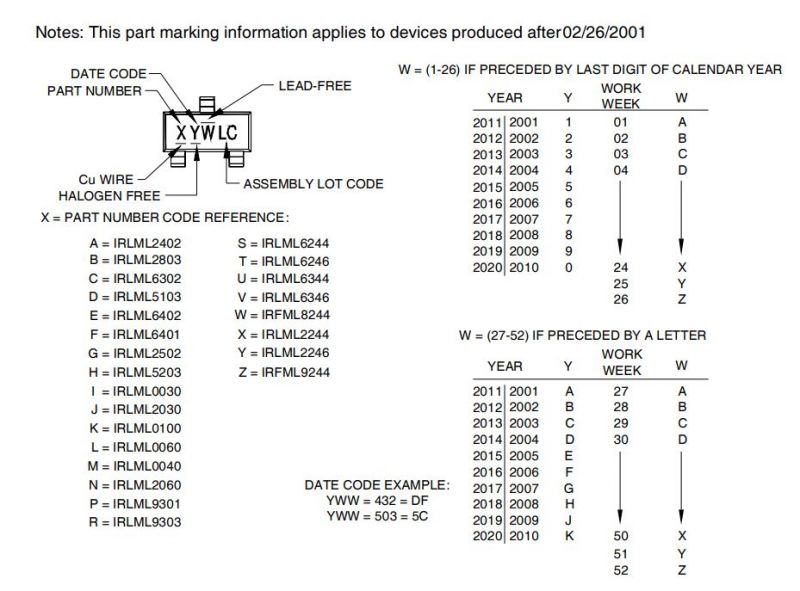

Доброго времени суток!
Помогите пожалуйста опознать сгоревший элемент на плате. На просторах инета не смог найти ничего подходящего кроме BFS17R, но там в маркировке нет буквы "М". Да и найти BFS17R в продаже проблематично.

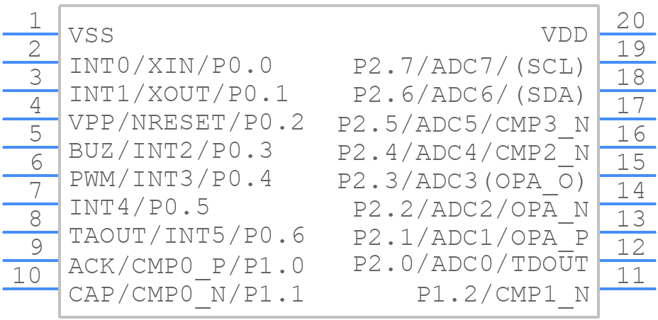

В мультиварке отказал блок управления , горели все сегменты 8888.
На микросхеме нет никаких надписей. Может кто знает что за контроллер. Есть точно такая же плата рабочая, но тоже нет надписи.

Спасибо. Возможно что он, ножки по питанию точно его
https://componentsearchengine.com/symbo ... ID=1545432

[uquote="mr_kot",url="/forum/viewtopic.php?p=3956902#p3956902"]Сомневаюсь, что в зарядном устройстве (я прав?) применили СВЧ транзистор.
На плате я вижу еще много транзисторов, есть с такой же маркировкой? Если да - выпаять и измерить. Потом можно будет подобрать что-то подходящее.[/uquote]
Это плата защиты (заряда/разряда/контроля температуры/балансировки) элементов 18650 аккумуляторной сборки для шуруповерта AEG. Транзисторов с такой же маркировкой на схеме больше нет. Но похоже нужный нашелся (маркировка из даташита максимально совпадает, за исключением нечитаемых символов в выгоревшем месте) и это IRLML6402PbF.
Всем откликнувшимся большое спасибо!
