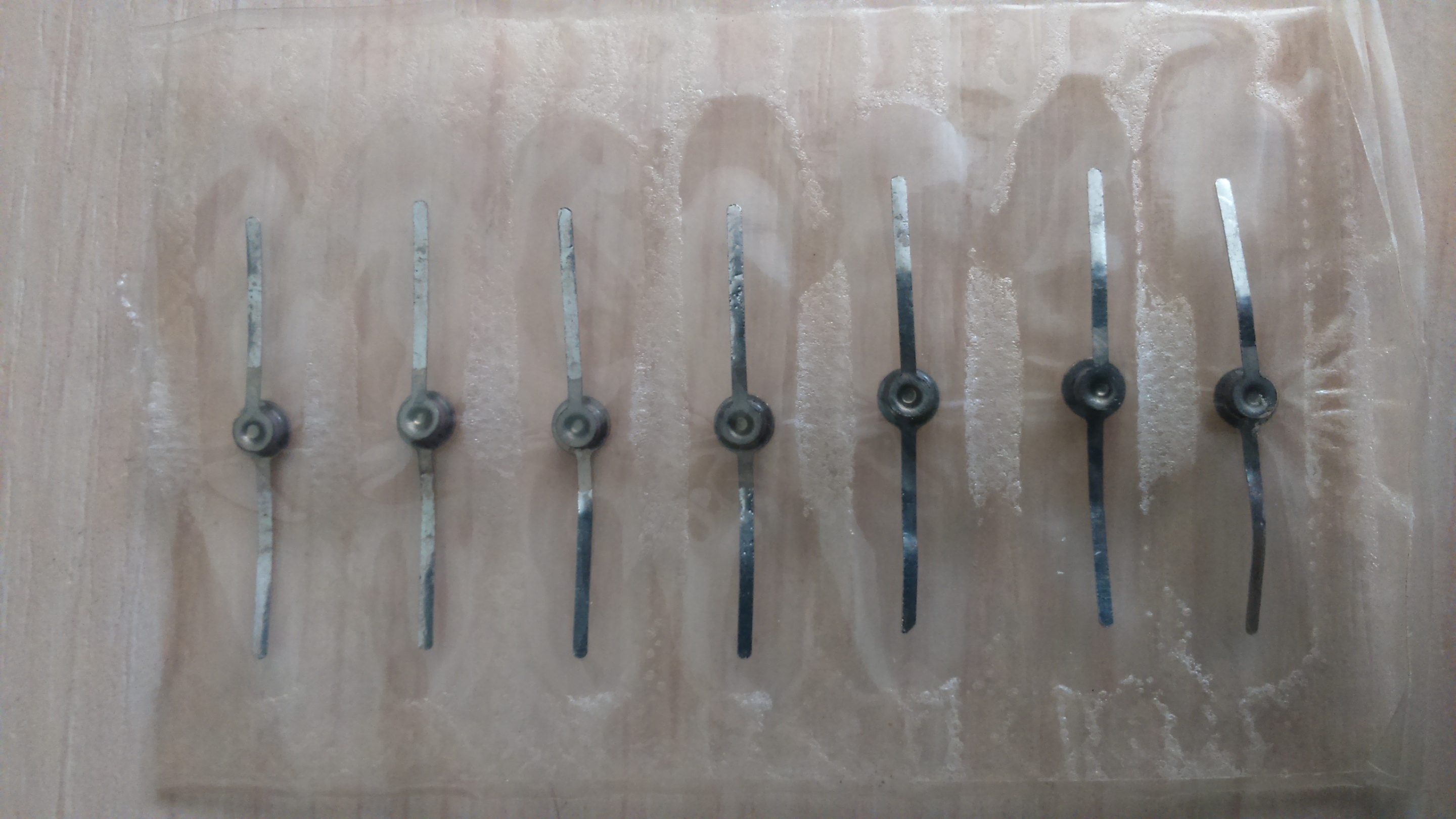

Достался блистер туннельных диодов, бумажки с маркировкой нет. Есть способы определить марку?
Сообщения: 73964
Откуда: Петроград
Сообщение Maykill »
похожи на АИ301
