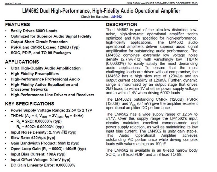

[uquote="As",url="/forum/viewtopic.php?p=4416548#p4416548"]...Двигаться есть куда, просто нужно отойти от стереотипов... Например, снижения искажений можно добиваться не увеличением глубины ООС, со всеми вытекающими из этого решения проблемами, а повышая линейность усилительных каскадов... Я, кстати, практически ни разу не встречал в схемах входной дифкаскад с улучшенными параметрами - а ведь достижимый уровень искажений именно первый каскад и определяет... :dont_know: :)[/uquote]
Я как-то нарвался на ТТХ такой микрухи... Кто-нибудь общался с такой?
Обратите внимание на THD...
[uquote="ssc",url="/forum/viewtopic.php?p=4416590#p4416590"]выходной..на него приходится основная работа..зависимость h21э от тока, определяющая конечную линейность - это как раз одна из размерностей выходных каскадов..можно сколько угодно лианеризовывать входный цепи, но кривая выходная ступень сведет все усилия к нулю..[/uquote]
Вот-вот... Две кривые, компенсируя друг друга, могут сотворить линейность. Жаль, что добиться той линейности практически невозможно.

LM4562 есть у меня пара штук, пробовал в ЦАП ставить и в фонокорректор на 2х ОУ, если верить даташиту, то в фонокорректоре его можно применить без разделительного конденсатора на входе, так его и поюзал, результат так себе, хотя сам стал замечать, что звучание ОУ с биполярным входом мне нравится больше, чем с полевым, но большинство современных ОУ выпускается с полевыми транзисторами на входе. ОУ видимо стараются сделать более универсальными, стремятся получить больше усиления, высокое входное сопротивление, жертвуя при этом линейностью. Не любимая многими NJM4580 делалась специально для звука, разработчик сумел создать достаточно линейный входной каскад на биполярных транзисторах, но как видим в даташите входное сопротивление всего 100кОм, больше видимо Миллер не позволяет, тем не менее этого во многих случаях достаточно, но не везде этот ОУ хорош, в фонокорректоре на 2 ОУ он хорош в качестве второго, в ЦАПе хороший результат в инверте, в предусилителях, фильтрах, микшерах хорош в любом виде. ОУ на полевых имеют огромные входные сопротивления, что конечно хорошо, но линейнее они от этого не стали. Простой эксперимент - истоковый повторитель на 2SK170 с резистивной нагрузкой 2кОм и 47кОм с затвора на массу уже не линеен и это хорошо слышно, так-же собирал простой фонокорректор на 2х 2SK170, там второй полевик усиливает сигнал с цепочки RIAA, в схеме с затвора на массу 470кОм, сток на шину питания через 4,7кОм, фонокорректор с такими номиналами не играет, а орёт, победить удалось, уменьшив резистор в затворе в 10 раз. Делаю вывод, что для звука было бы правильно делать узкоспециализированные ОУ с необходимым набором параметров, например специальные ОУ для ЦАП, для предусилителей, а то, что есть сейчас назвать хорошим как-то не получается, отсюда и возникает желание поперетыкать ОУ, а далее приводит к дискретным ОУ либо вообще к замене куска схемы с ОУ на устройство на транзисторах.
