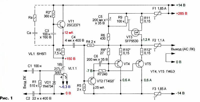

Схема из журнала Радио N4 2023 "Д.Панкратьев. - Бестрансформаторный гибридный УМЗЧ" https://sunduk.radiokot.ru/view/?id=1682151014
интересные транзисторы...
адова смесь - старины, новизны и материалов(импортно-китайский кремний, советский германий, и "запах советского ваккума в колбе железного занавеса")...
Автор говорит, что золото и прочий бескислород - дорого и не его метод... Но П4Б - для меня наверное сложнее купить...

Жахнуть, может, и не жахнет - но вот требования к пульсациям питания будут жесткие...
(...Ну, и стандартная 6П14П даст те же параметры...
...Особенно прикалывает нелинейный элемент последовательно с нагрузкой...

На нелинейном элементе "упадут" все нелинейные искажения и звук станет чистым.

Схему изобретали обдолбанный Вася с обдолбанным Петей...
Ради чего? П4 пристроить? На металлолом их не берут, вот и приходится изгаляться, бедному.
P.S. У меня они (П4) есть, и лампы есть, но это чудо техники собирать не буду!

что касается ВК, в верхнем плече стоит источник тока, и от его дифф сопротивления зависит то, как пульсации пройдут на выход, - скорее всего, в том месте они незначительные.As писал(а):но вот требования к пульсациям питания будут жесткие...
еще на картинке попутаны питания 14В и 285 В, потому что высокое напряжение должно идти на ламповый каскад, перед которым, кстати, тоже стоит источник тока. Правда, это больше похоже на "электронный дроссель", то есть схему, которая срезает пульсации сверху.

[uquote="as265",url="/forum/viewtopic.php?p=4415961#p4415961"]еще на картинке попутаны питания 14В и 285 В,[/uquote]
Каким образом они "попутаны"? Они ведь соединены друг с другом.

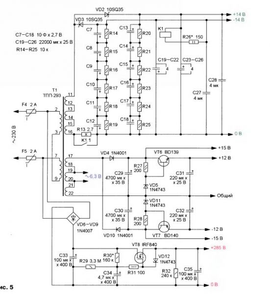

Там, похоже, земли соединены через конденсатор. Собрать, конечно, можно, но как мне кажется, это "чистое радиолюбительство" и "вкусовщина", т.е., к воспроизведению музыки имеет очень косвенное отношение и надо будет потрудиться, чтоб заставить этот усь играть то, что записано было в студии...

[uquote="r9o-11",url="/forum/viewtopic.php?p=4415989#p4415989"]Там, похоже, земли соединены через конденсатор.[/uquote]
Не соединены. Вот блок питания.

Ясное дело. Нахрена такую затею реализовывать ради 5 Ватт и 2-8% гармоник?!
P.S. Там на одних конденсаторах разоришься.

Да ещё прямое соединение с сетью ???
Интересные должны быть звуки при его эксплуатации....
