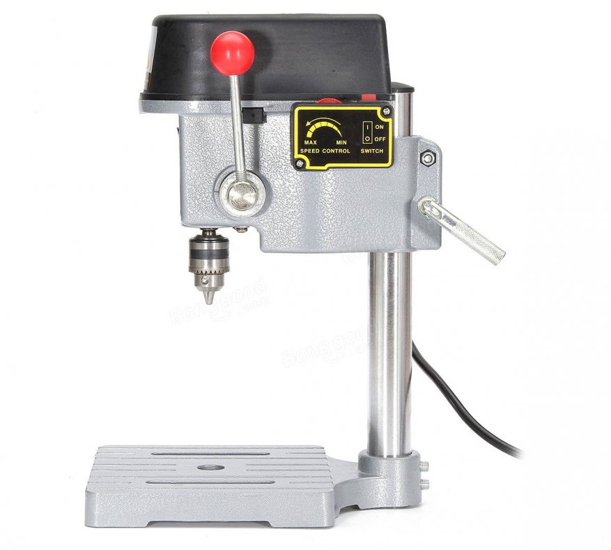

А не жалко?

Может продать микроскоп, а на вырученные деньги купить нормальный станочек ... ?

https://www.dessy.ru/catalog-pdc374868.html
Такой не хочется .
А нормальный и стоит нормально :
https://micmag.ru/product/28606-sverlil ... -mb-140s-/
P.S. Микроскоп ОЧЕНЬ б/у-шный , так что не жалко .

Re: Хорошая сверлилка из доступных материалов
"Нормальный" громоздкий и дорогой. И то по ссылке станина, а не готовый станок.
А в этой теме как раз есть компактные: наполовину из подручных материалов, наполовину из строительного магазина.
Вот этот не плохой, но он дороже ...
