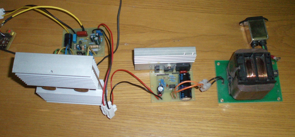

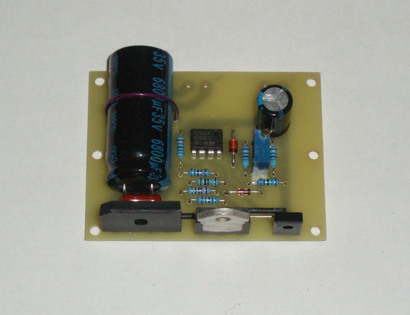

Хочу сделать акцент на утверждении As "Нужна стабилизация питания!"
Совершенно замечательный стабилизатор предложил ssc, в сообщениях этой темы.
Схема из журнала Радио, была адаптирована к применению совместно с усилителем, имеется печатная плата.
Приличный коэффициент стабилизации, возможность работы с небольшой разницей входного и выходного напряжения, очень малый уровень пульсации, способность обеспечить довольно большой ток.
Я бы не сказал, что классическая схема склонна к возбуждению, не смотря на небрежный вид моего макета, никакого звона не выявлено.
Однако применение винтажных транзисторов (с низким быстродействием и малым коэффициентом усиления при рабочем токе 1,5-2А), подтвердило указанную ибуки в симуляторе картину, при воспроизведении меандра.
(170.38 КБ) 2048 скачиваний
(112.31 КБ) 2131 скачивание
(49.33 КБ) 5166 скачиваний

все верно с нч транзисторами звона обычно нет,но быстродейтвие и искажения на вч хромает
стабилизатор можно и попроще это же не АВ или В класс де токи гуляют,можно на одном Дарлингтоне+стабилитрон
Сообщения: 1974
Откуда: -Моск-
Сообщение -serg- »
Конструкция технологичная. http://radiokot.ru/forum/viewtopic.php? ... 4#p2345844
Q1 - КТ8102А, вполне раздаст на два канала.
Результат примечательный, без подачи сигнала, не возможно определить на слух, включен усилитель или нет!

-serg-, ну почему же "небрежный", вполне отлично выглядит, вот сечение проводов показалось не очень "массивным", но я с планшета сейчас, поэтому судить по фото права не имею. На том же Вегалабе обсуждали негативное влияние стабилизированного питания на звук, я так и не понял причину такого влияния, наверное то из области внушения.

Небрежный оттого, что проводки пучками, длинны немереной и соединения винтовыми зажимами.
Провода использую от потраченных блоков питания ATX, сечение пристойное.
Пробный запуск усилителя осуществлял от аккумулятора, результат порадовал, с упомянутым стабилизатором функционирование усилителя эквивалентно работе от химического источника тока!
