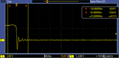

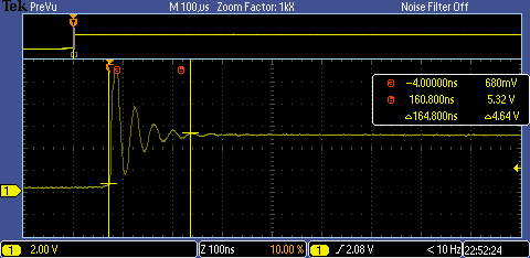

Я не хочу продолжать этот пустой спор. Взял дешевую кнопку, китайскую, да еще и разъе... короче долго эксплуатировалась. Схема простая: кнопка + подтяжка 4.7к на +5V Сколько я ее не нажимал, получить дребезг даже в 1мкс не удалось. Попробовал другую, новую - результат аналогичный.
Никаких выводов! Просто информация 8)
PS: Если интересует, могу порыться в старых коробках, поискать советские концевички.

coredumped писал(а):Я не хочу продолжать этот пустой спор. Взял дешевую кнопку, китайскую, да еще и разъе... короче долго эксплуатировалась. Схема простая: кнопка + подтяжка 4.7к на +5V Сколько я ее не нажимал, получить дребезг даже в 1мкс не удалось. Попробовал другую, новую - результат аналогичный.
Абсолютно согласен, что подтверждает то что говорил и я - читать даташит не вредно! Для этого их и пишут.

coredumped писал(а):Взял дешевую кнопку, китайскую, да еще и разъе... короче долго эксплуатировалась. Схема простая: кнопка + подтяжка 4.7к на +5V Сколько я ее не нажимал, получить дребезг даже в 1мкс не удалось. Попробовал другую, новую - результат аналогичный.
Ну как же без выводов ! Резюме : дребезга в принципе не существует, это все происки и выдумки. Аминь!
Непонятно только, зачем в таком случае на бесконтактную технологию переходить.
