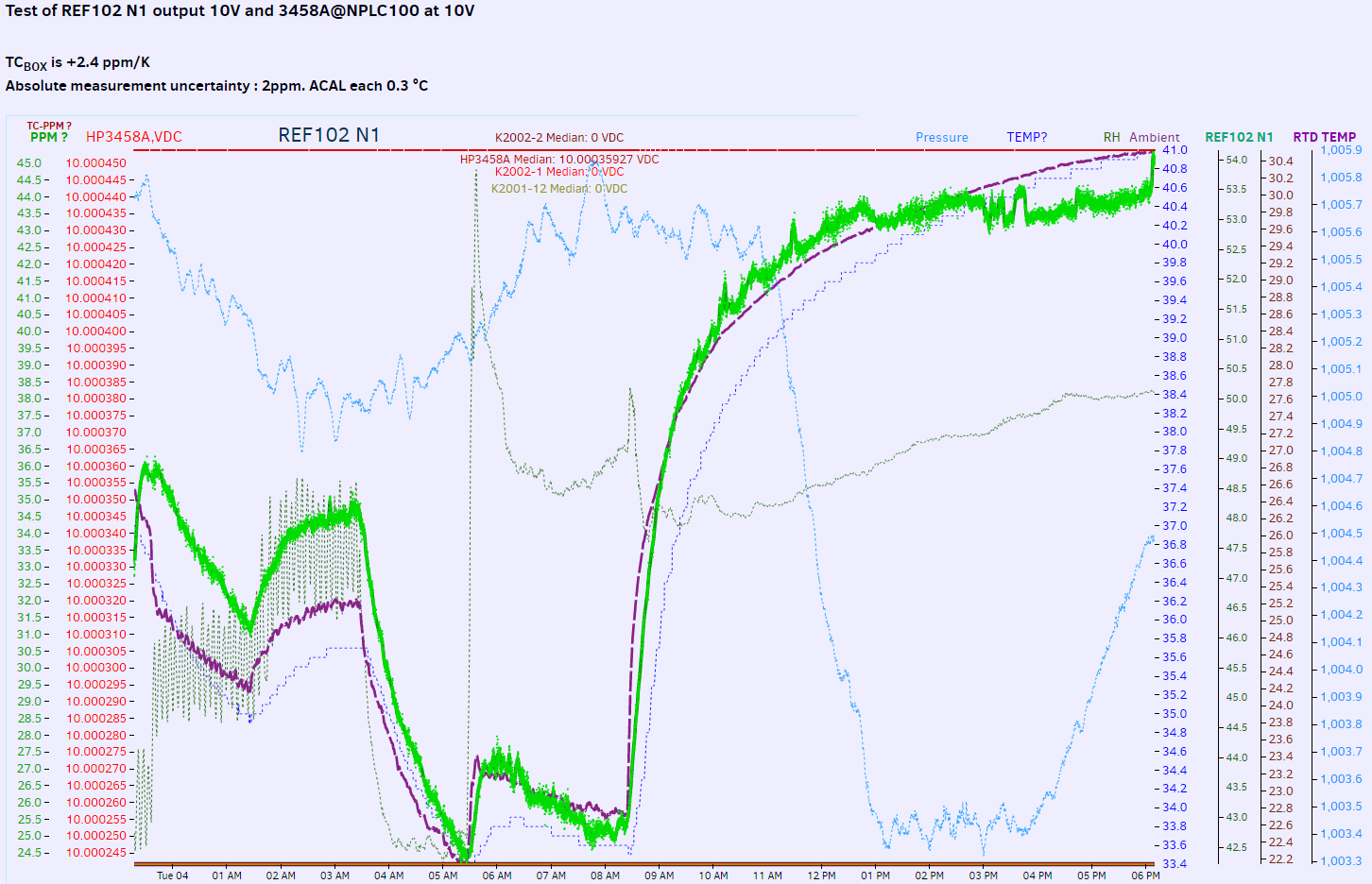

То ли лыжи не едут, то ли Алексей перестарался с чисткой 2000, то ли от транспортировки уехало :) Посмотрим как второй модуль себя поведет.

Почему же бесполезные. Хорошие делители получатся, если трекинг у них и ТКС хорошие. Попробуем попаять одну с микроскопом :).
Тем временем, ТКН модуля номер раз ~2.42ppm/K, что в рамках паспортных данных на самый отобранный бин REF102C.

Понамерил резисторы Алексея...
Результат неутешителен. :dont_know: Погрешность <10ppm (сверил с парой 2002 специально).

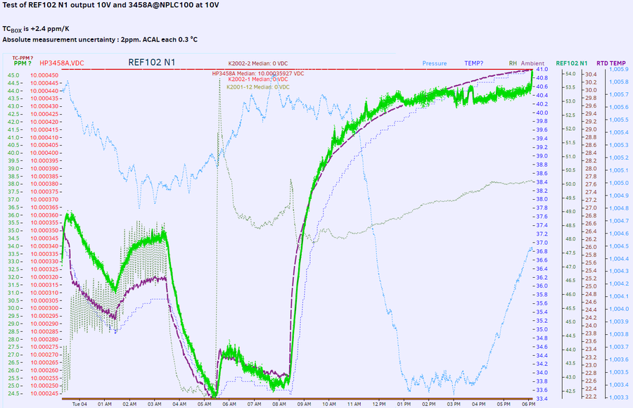

Финальные результаты теста ИОНов.
Опорная температура - фиолетовый пунктир, шкала Ambient.
REF102 N1:
ТКН 2.5 ppm/K с подстроечным резистором, 3 ppm/K без.
REF102 N2:
ТКН 1.5 ppm/K с подстроечным резистром.
Теперь слово за Алексеем, чего делаем дальше.
