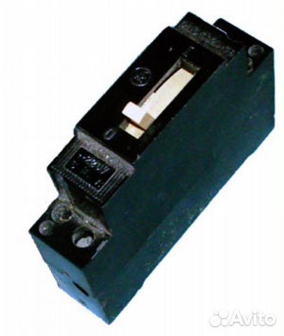

Я помню как мучились в одной конторе с срабатыванием 25А УЗО Так все работало но стоило запустить копир Canon 1215 как автомат вышибало :kill: Причем срабатывала именно тепловая защита - автомат некоторое время нельзя было обратно включить. Тогда и узнал что после нескольких срабатываний автомат нужно менять

насчет замены автомата после ...N срабатываний
для нормалных автоматов N=500-10000 коммутаций но в прощлом году в продаже было фуфло из UA :shock: :oops: мало того что уставка не соответствует так после работы неделю ддве она начинает плыть...чаще в минус (это и понятно серебро с контактов УКРАЛИ- а медь медлено окисляется и греется в точке контакта) правдо втречал и обратное ПРИВАР-это еще хуже!-грозит пожаром(теперь проверяю на стенде перед поставкой-входной контроль :cry: )
в резултате автомат на 25 а выбивае при длителном рабочем токе 13а ! хотя нормалный С16а iEK там может работать год! бе ложных тревог вам наверно тоже гавно попало

Bear2011 писал(а):Тогда и узнал что после нескольких срабатываний автомат нужно менять.
:shock:
Откуда Вы такое взяли?
Может какой "ИЭК" за $2 - то возможно.
Они доупрощались до того, что даже напайки на контакты не ставят.
С европейскими (Legrand, Merlin Gerin, Schneider) - такого не встречалось.
Автомат вообще предназначен не только для защиты, а и "для нечастой коммутации цепи".
Еще хуже. Родом из СССР :facepalm:
