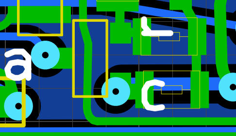

В общем с этой TPS явно что то не то, или она по параметрам не тянет. Или шлют откровенное фуфло.
Сдул ту что грелась как утюг, запаял новую, проверил, отлично на выходе 5.1 вольта.
Отлично, подкидываю мегу перемычку преобразователя, дисплейчик. Кнопка пуск, все стартует, на 2-е секунды и гаснет.
Да что за %%:%?*??**?%?
при нажатии на выходе 0 полный. Проверяю. оба вывода на которых висит индуктивность звонятся на землю.
Короче надо в качестве преобразователя на 5 вольт что то другое.

Sailanser, Sailor 13,
Поправьте меня, если я ошибся.
В трех магазинах я купил правильные TL431
На плате ошибка!Указана распиновка TL432!
У истинной TL431 "1" вывод -это REF, а на плате это катодПринял это за веру и понеслась череда ошибок.
Если я не прав я извинюсь.

Sailanser,
Есть решение вашей проблемы.

У вас правильные запасы.
у TL431 выводы однозначно, по даташит:
1- REF;2-Анод;3-Катод.
У автора на плате указана зеркальная распиновка.У него стоит TL432!
А я и удивился, что из трех источников, включая ЧиД , перемарк.У автора ошибка, за которую дорого заплатил
Если я не прав сто раз извинюсь.
