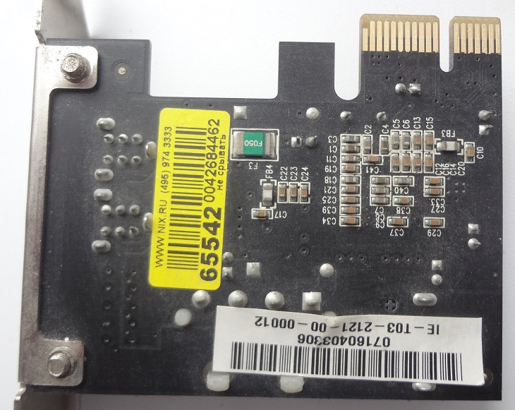

Вопрос по неисправности платы-адаптора порта 1394 на чипе TEXAS. (к нему у меня подключалась внешняя звуковая карта).
Очень похоже что перестала работать без особых причин. Выключил комп, через секунд 10-20 выдернул из неё кабель, через 10 дней на холодную воткнул, включил комп, и ноль реакции звуковухи.
Если кабель 1394 воткнуть не в эту плату, а в порт на материнке, то у карты хотя бы моргает индикатор питания. Моргает так как и положено карте, у которой пока не активированы драйвера.
Что можно предположить и хотя бы попробовать проверить?
Подключу эту платку к компу только по питанию, и хотя бы питание на стабилизаторе 117 (как никак питание) .
Электролиты ведь не могли вылететь просто враз? Порт, при многих попытках увидеть его работу хотя бы иногда подавал признаки жизни.
А с картой никаких признаков.
Прошу советов, мнений, что может быть (в планах отнести эту платку в комп-сервис центр, на диагностику)

Re: А какой у вас компьютер?
и что они т ебе там диагностируют?
поставь драйвера и проверь карту, может она сдохла
на плате зеленые это предохранители и еще два супрессора походу
проверь на кз
проверь на кз
Другая звуковуха ведёт себя аналогично.kalobyte писал(а):проверь карту, может она сдохла
Зелёные показывают кз, два вроде как диода показываются как диоды.kalobyte писал(а):на плате зеленые это предохранители и еще два супрессора походу
проверь на кз
Супрессоры, если это возле двух зелёных, показывают кз.
возле 2х зеленых это катушки фильтра по питанию
проверь напряжение на стабилизаторе и воткни карту в новый компутер без драйверов и поставь их
если все ставится, значит работает пзу и прошивка не слетела
если же в свойствах драйвера выдается ошибка и устройство не запускается, то повреждена большая микросхема
а если даже запускается, то пробиты порты
там вон еще один порт с обратной стороны
если он тоже не работает, то можеш выкинуть ее
такие карты б\у стоят пару баксов на барахолке
у нас глянул - 5 евров новая в упаковке с пцие
