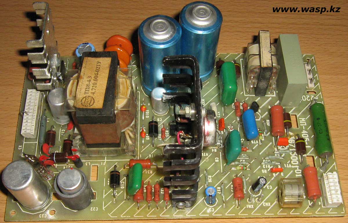

какую мощность можно снять с такого трансформатора , хочу использовать для двухтактника ???
Спасибо!!!

Для двухтактника он не подходит там есть зазор в центральном керне.

В большинстве случаев из пары таких трансов можно один без зазора получить. А БП мощностью можно под киловатт на таком сердечнике сделать. Это примерный аналог Е42/21/20 импортного.

Зазор убрать не проблема , (Стекло нождачка, )

Там под 1,5 мм зазор, если бы хоть 0,2-0,3 и то времени не мало уходит стачивать :)))
