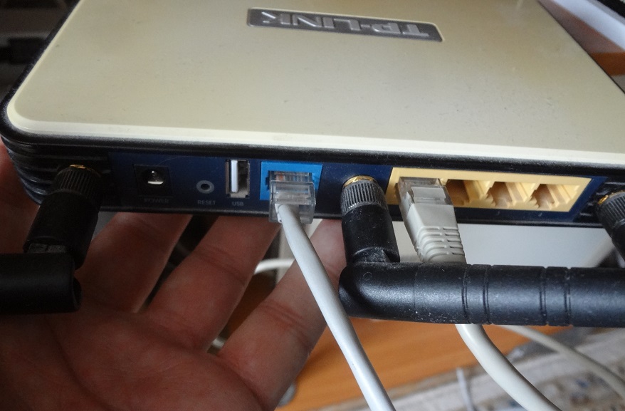

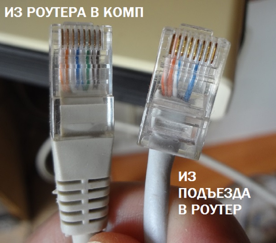

Откуда: Свердловская обл.
Сообщение Martel- »
Оказывается я в этой области совсем уж ничего не знаю))
И роутера в комп у меня идет кабель с 4-мя витыми парами.

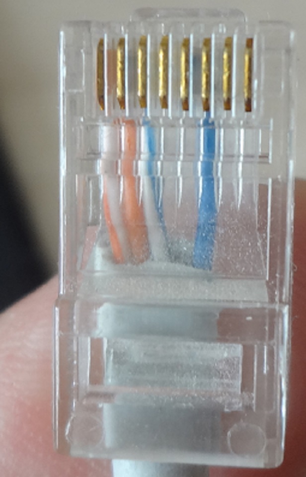

А из подъезда вот с такой "распайкой". Одна пара и не пара.
И я не знаю что это. Но раз тут пошло такое плодотворное обсуждение
, то давайте пообсуждаем по конкретике).
Перемещать роутер планирую потому что до другого пользователя, в другой комнате, полторы стены. И полная стена, возможно, несущая, с железом. И есть подозрение, что потеря сигнала значительная. И это отслеживается по сегментам индикации ви-фи сигнала.
Тариф у меня, я не помню какой, но например, раньше виделось до 10 мегбит в сек, если фильм качать.
Но с последними событиями, вроде как интернет подсушили (это было порою заметно. Особенно по воскресеньям сигнал прослаб) . И возможно это сказалось на получении сигнала в другой комнате.

Сообщение musor »
уровень сигнала вайфая и скорость доступа ничем не связаны кроме плохогой вай фай карточки...
если у вас оплачено к примеру 10мбит то ка не двигай роутер и его приемники получить скорость выше тех 10т вы не сможете но карточка может хордо писать или 54 или 105 или даже 300мбит=это лиш канал роутер -комп(тело)- по сути несущая скорость передачи даных из интернета в ваш комп определится инетом
но если у вас таки быстрый канал с инетом в 100 или 300мбит тода последни 100м важны и там ябы рекомендовал бросить к cтац. компу таки витуху а не ползовать модные вай- фай N свистки в порт USB они "в теори" действително могут и 150передать...но в реале часто режут скорость до 40-60 если эфир 2.4Г запит роутерами соседей что до N300 версий даже не знаю живьем их пощупать не довелось

Набрать в поиске "rj45 обжим" и хоть обчитайся. Очень популярная вещь, но популярность падает уже.
