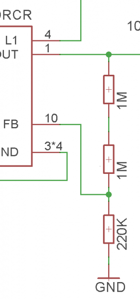

TPS63000 интересный блин преобразователь :))
Вчера наконец таки добрались лапы сделать плату.
Еще раз пробежался по даташиту на него, и все таки перед изготовлением платы пересчитал делитель на выходе согласно рекомендации, что в нижнем плече все таки желательно резистор не менее 200К, номиналы поствил то что реально можно купить и есть везде, в том числе и в закромах, вытравил плату, запаял преобразователь на выходе четкие 5,0V c выходным конденсатором на 10mF но если убрать на выходе конденсатор, то получаем четкие 3.3V :)) Интересно блин. :))
По пайке думал все таки будет сложно, но нет, на самом деле не так и сложно паять такую мелочь.
Итак берем сам преобразователь переворачиваем и облуживаем и пузо и ножки как на пузе так и с торца тонким слоем (на пузе, и ножки и сам теплоотвод залуживаем так что бы была небольшая горочка, совсем чуть чуть), на самой плате так же лужение тонким слоем, после этого позиционируем следя за тем что бы совпали ножки как спереди и сзади так и боковые, после этого прогреваем феном, как только он сел на свое место, тонким жалом проводим спереди, сзади и с боков, все он припаян. И получаем что он припаян и с низу и с торцов. После этого уже проверить на отсутствие замыкания между ножками и паять катушку. Катушка тоже мелкая с выводами внизу, ее еще проще запаять облуживаем на плате и на катушке, ставим и прогреваем феном, катушка садится на свое место.
Может кому будет интересно как его такую мелочь пристроить.
Преобразователь брал тут https://aliexpress.ru/item/100500430866 ... 8703208208
Катушка 4.7UH размер NR4018 брал тут https://aliexpress.ru/item/100500261903 ... 1424602026
Ну и выход делителя.

pin1000
Спасибо за номиналы для делителя высоковольтной повышалки. Вчера посидел выбрал из того что есть в закромах из резисторов 100K и 270K (при 99.1K и 268.7K) самый лучший результат повышалка дает на выходе 36.34V (тут видать еще немного погрешности самих резисторов идут) действительно удобно делать из этих двух номиналов подбор.
