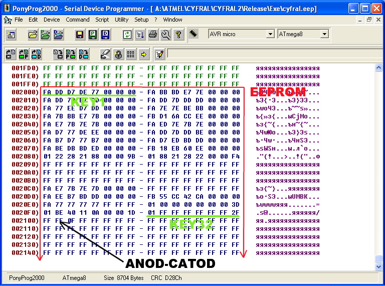

Редактировать нужно именно epp файл, читайте тему внимательно
Бороться и искать, найти и перепрятать...Отдельного файла eep никогда и не было для данного девайса. Открываете в редакторе и редактируете на Ваш "вкус и цвет".

чистый файл eeprom памяти с настройкой на индикатор с общим катодомshtvgomel писал(а): Может если вам не сложно, скинуть просто сразу готовых Hex файл

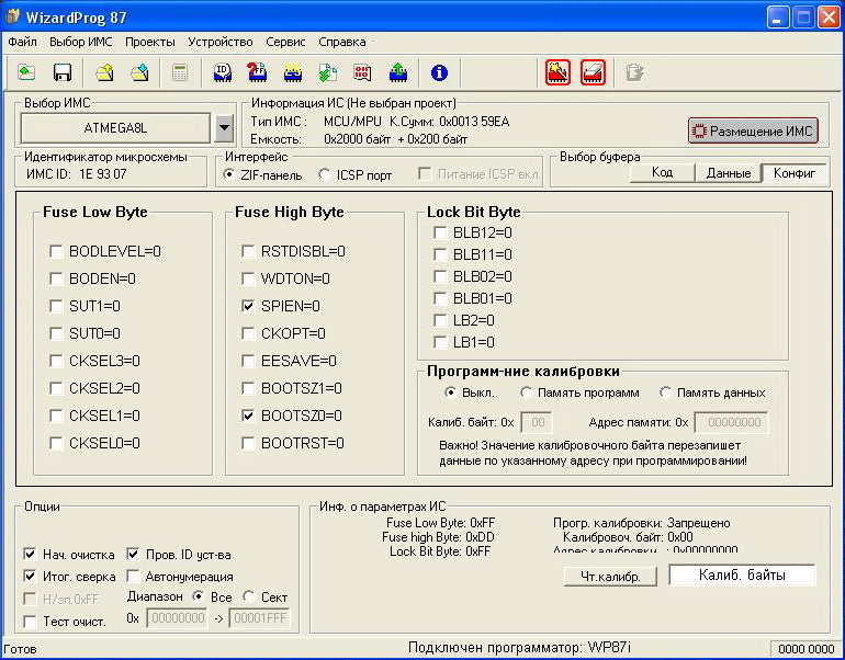

Здравствуйте, собрал данный агрегат. Не работает при подаче питания ничего не происходит но когда начинаешь нажимать кнопки на табле быстро что то загорается и гаснет и так постоянно. Помогите
Фьюзы? Наряжение питания? Сегменты индикаторы правильно распаяны?

Фьюзы внешний кварц на 8 МГц напряжение питания 5 вольт от адаптера индикатор правильно распаян. Потому что там мигает например ноль. И гаснет. Хотя от фьюзов в avrdude не отказался бы
Вот изображение инверсных фьюзов
Питать от 4,5 - 5 вольт, от CR2032 не очень стабильно работает.

Бороться и искать, найти и перепрятать...Фьюзы от автора и считаные с моего, индикация динамическая.

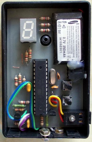

Крайний раз вот такое собирал, под коробку тик-така... В следующий буду в SMD c АЛ304 делать в брелке Nice Flor-s

Здраствуйте))) плату от флюса отмыл сразу, на наличие соплей проверил. микр atmega8a pu. От внутренней rc тоже не заводиться(((
индикатор пришлось вот этот брать:0.4" (10.2мм) одноразрядный KEM-4101AG (Green) ОК = FYS-4011AG .
