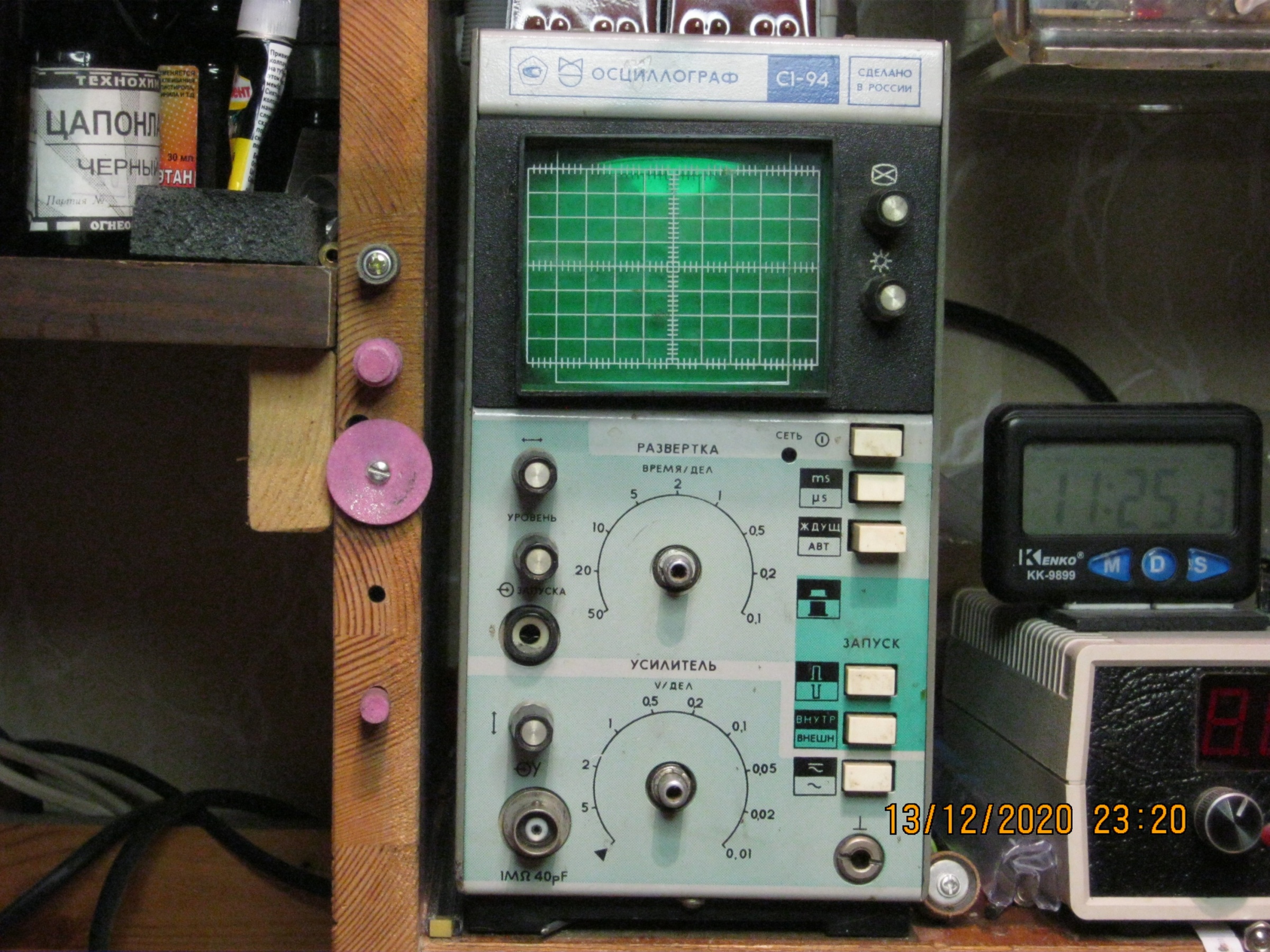

Всем здравствуйте!
В процессе легкой модернизации 94 ослика возникла идея дополнить ослик цифровым частотомером, чтобы приблизить его к измерительным приборам,что интересно думает общественность по этому вопросу.

Если есть приличный частотомер, зачем его куда-то дополнять? В итоге в хозяйстве будет куча частотомеров - в гене, в ослике, в ачхометре, в тестере.
Re: Ремонт осциллографа с1-94
Ну если кто то получает удовольствие определяя скорость автомобиля с помощью секундомера и километровых столбов, то это его дело,а я лучше на спидометр посмотрю. Я не предлагаю приличный частотомер встраивать в ослик,а предлагаю копеечное решение.
Всем здравствуйте. Мне кажется частотомер как и вольтметр это лишнее, нужен может лишь для начинающих, т.к. когда пользуешься часто, хватает нескольких секунд чтоб посчитать частоту а так же увидеть другие важные характеристики сигнала.

Согласен,но в наше время счет идет на мгновенья .ЭПСН 25/24 нагревался за 1.5-2 минуты и было хорошо, а сейчас JBC-245 нагревается за 2-3-4 секунды,мелочь,а приятно.
Буржуи в серийные встраивают и давно,на фото ослик не первой свежести.

Вся беда в том где найти место на панели у 94-го под такую приблуду.
